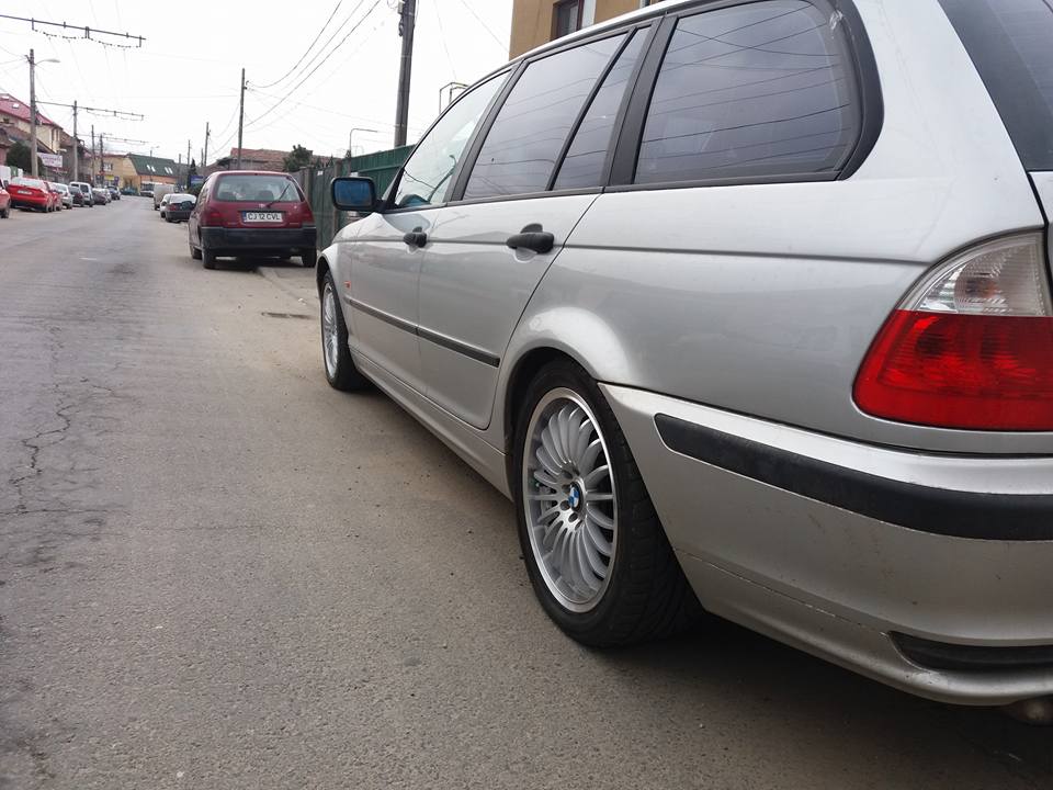

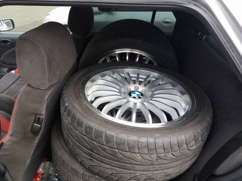

I-am cumparat niste jante pe 17 cu incaltari de vara...
Am niste aliaje pe 16, alea o sa se las de iarna.

M-am distrat si cu jantele.
Imi trebuie prezoane speciale, lungi si subtiri...si inele de centrare. Ah si o tubulara subtire...
Mi-am facut comanda vineri, inca 280 lei distractia.

Mi-am montat jantele...si bineinteles ca dupa ce au fost sus, mi-am zis...clar trebuie s-o las jos.
