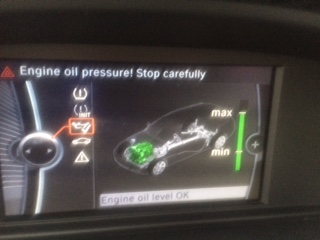

Mi-a aparut pe bord alerta de presiune ulei azi de dimineata. Este cred a patra oara in ultimul an si am schimbat uleiul de atunci. Avertizarea dispare dupa ce motorul sta oprit ceva timp. Mai mult, verificarea nivelului de ulei de computer e intotdeauna ok. (vezi poza). Nu stiu daca nivelul e totuna cu presiunea?! N-am reusit sa identific o regula in afara de faptul ca problema apare mereu dimineata, vara iarna. Masina sta in garaj si acasa si la birou si nu sunt semne ca pierde ulei. Sa fie senzorul crizat?

Salut, am avut aceeasi problema. eu am e92 320i 125kw. treaba e in felul urmator. dute si fa-ti un test. Daca ajungi la un tester bun ala iti vede presiunea de ulei in timp real fara sa desfaci bulbul de ulei. testerul iti poate citi asta. daca ai n43b20a presiune tre sa fie minim 1.5bari in relanti(700rpm) si tre sa urce pana la 4-5-6 cand accelerezi gen 5000rpm. daca ii faci si diagnoza s-ar putea sa ai eroare de ventil reglare presiune ulei( este un ventil de ulei electric sub alternator care poate bucta. schimbi ala( 450lei oe bmw) si ai rezolvat problema. daca nu aveai presiune de ulei din cauza pompei de ulei sau alte cauze era praf motorul de mult.
