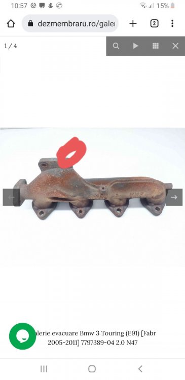

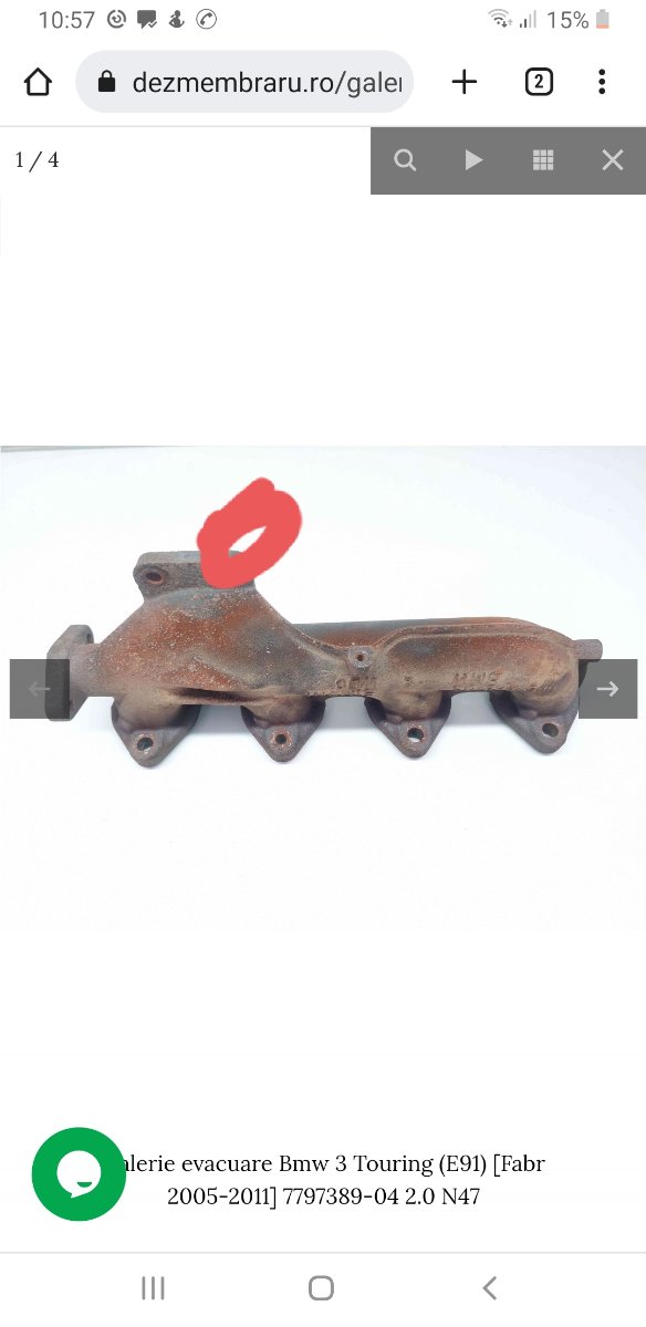

Sal. Detin un 318d n47 si dimineata cand pornesc motorul am observat ca pe galeria de evacuare are antigel pe ea si cand se incalzeste il usuca si scoate fum. Am ibservat ca si in mers uneori imi mirosea urat in interior dar nu stiam cauza. Nu curge in cantitati mari dar nu imi dau seama de unde vine antigel in acel loc. Am atasat si o poza unde se scurge antigelul
Imaginea este invers😁
