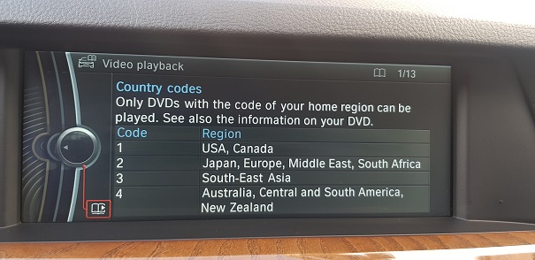

Salut si mersi de raspus! Am facut exact ca in tutorialul de pe youtube din postul tau de mai sus. primul DVD l am facut exact ca in tutorial si al doilea dvd am incercat sa schimb in PAL... degeaba tot acelasi rezultat... nu stiu ce sa mai incerc....
Am codat cu BimmerCode video in motion... dar degeaba nu pot sa verific daca functioneaza...
Am gasit chestia asta .. ce vrea sa insemne??? atasez 2 poze sa vedeti despre ce vorbesc...
