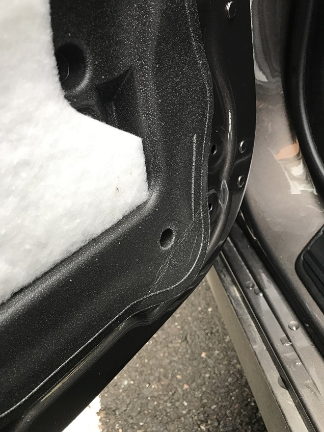

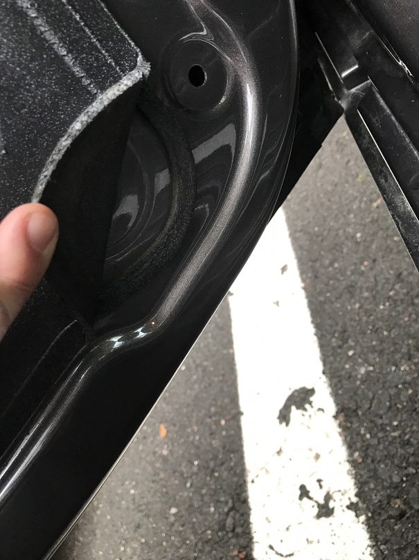

Eu de fiecare data cand deschideam portiera (stanga spate) dupa o ploaie, fix din partea de langa stalp curgeau cam 250ml de apa pe jos, deci clar exista o acumulare acolo, care apoi se inflitra. Doar portiera stanga spate se comporta astfel.
Cand am desfacut fata de portiera am observat ca bariera de vapori era desprinsa fix in punctul cel mai de jos al portierei (poze atasate). Am folosit un adeziv special pentru cauciuc si am lipit partea desfacuta. Acum, sa vedem la urmatoarea ploaie :rolleyes:

Ai inlocuit tot masticul cu care-i prinsa folia sau doar pe cel din zona dezlipita?!?! Mecanicul meu inlocuieste complet masticul de pe toata folia si asta pt ca cel vechi poate ceda in urmatoarea perioada in alta zona. Sau faptul ca banda aia adeziva este intrerupta chiar in partea de jos unde se acumuleaza apa, mai mult ca sigur se va desprinde in zona unde a fost intrerupta. Capetele benzii adezive trebuie inchise undeva in zona de sus a portierei tocmai din aceasta cauza. E nasol pt ca daca in scurt timp iar iti poate intra apa in masina si din nou trebuie sa dai jos fata de usa jos fiind risc de rupere a clemelor ori sa apara greieri in usa respectiva.
