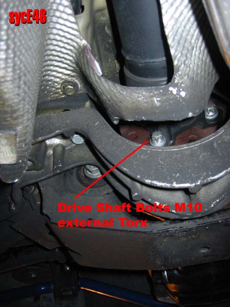

Ieri am fost cu masina la service, am schimbat planetara dar clincanitul tot era prezent. S au bagat baietii sub ea iar la o analiza mai atenta s-a constatat faptul ca erau slabite suruburile de care este fixat cardanul de grup. Au strans bine suruburile alea si a disparut total zgomotul.

Ieri am fost cu masina la service, am schimbat planetara dar clincanitul tot era prezent. S-au bagat baietii sub ea iar la o analiza mai atenta s-a constatat faptul ca erau slabite suruburile de care este fixat cardanul de grup. Au strans bine suruburile alea si a disparut total zgomotul.

Si mai frumos ar fi fost sa fi facut niste poze la suruburile slabite, zona mai exact unde se slabesc. :thumbsup:

Nu am facut poze din pacate..bucuria ca s-a rezolvat..iti imaginezi. :sorcerer:
Dar am gasit poza pe net cu suruburile in cauza.
Nu erau iesite in afara sau ceva de genul, singura problema era ca mai mergeau a fi stranse si faceau un mic joc care generau acel clincanit enervant.
