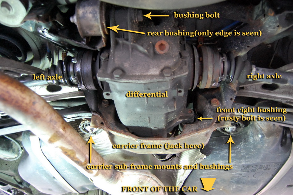

problema cardan ?
MirceaMrc
nu flansa e alta mancare de peste
:hyper: bai tata, asta nici nu stiu pe unde vine montata sub masina... trebuie s-o ridic pe elevator sa-mi iau un sezlong si sa studiez ce-i pe sub masina asta ca-s praf... si unii sigur vor profita de asta, daca n-au facut-o deja...

Cum ai remarcat uzura la pinion?
Mareste poza. Se vede cu ochiul liber. De alfel am gasit mult span in capac. Ulei vechi, ranced, neschimbat de mult.
5bb12457bf7096cc8461f4fc889332e4.jpg Aici se vede spanul din capac.
Cu 300 de lei gasesti grupuri...ce raport are al tau?
2.64 ... E61 2.0d ... nu gasesc ... caut de 1 luna. Am fost sa vad 2 ... amandoua troncaneau la fel ca al meu.
Vanzatorii suparati ... "Cum mi-am dat eu seama ca troncane. "... Simplu ... Il pui vertical si invarti fata spate repede. Daca troncane inseamna ca e uzat. Pinioanele alea nu trebuie sa aiba nici un pic joc sau troncanit.
