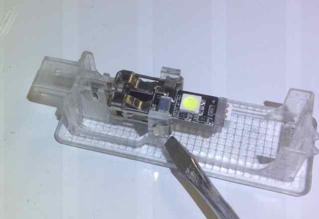

destul de simplu, odata ce le inveti. Atentie insa la torpedou - trebuie izolate in prealabil niste picioruse de metal din lateral, altfel se arde siguranta cand il bagi la loc. Cat despre alb - nici o legatura cu chinezariile albastrui de 5 lei bucata. Alb pur

Nu inteleg cum adica... >trebuie izolate in prealabil niste picioruse de metal din lateral, altfel se arde siguranta cand il bagi la loc<
Multumesc
ca sa deschizi manual, deschizi usa pasagerului, scoti capacul pe care il vezi pe lateralul bordului, si ai acolo deschizatorul de urgenta.
Vezi in poza "piciorusele". Pe alea trebuie sa le izolezi cu banda izolatoare, altfel se ating de marginea metalica si iar prajesti siguranta.
