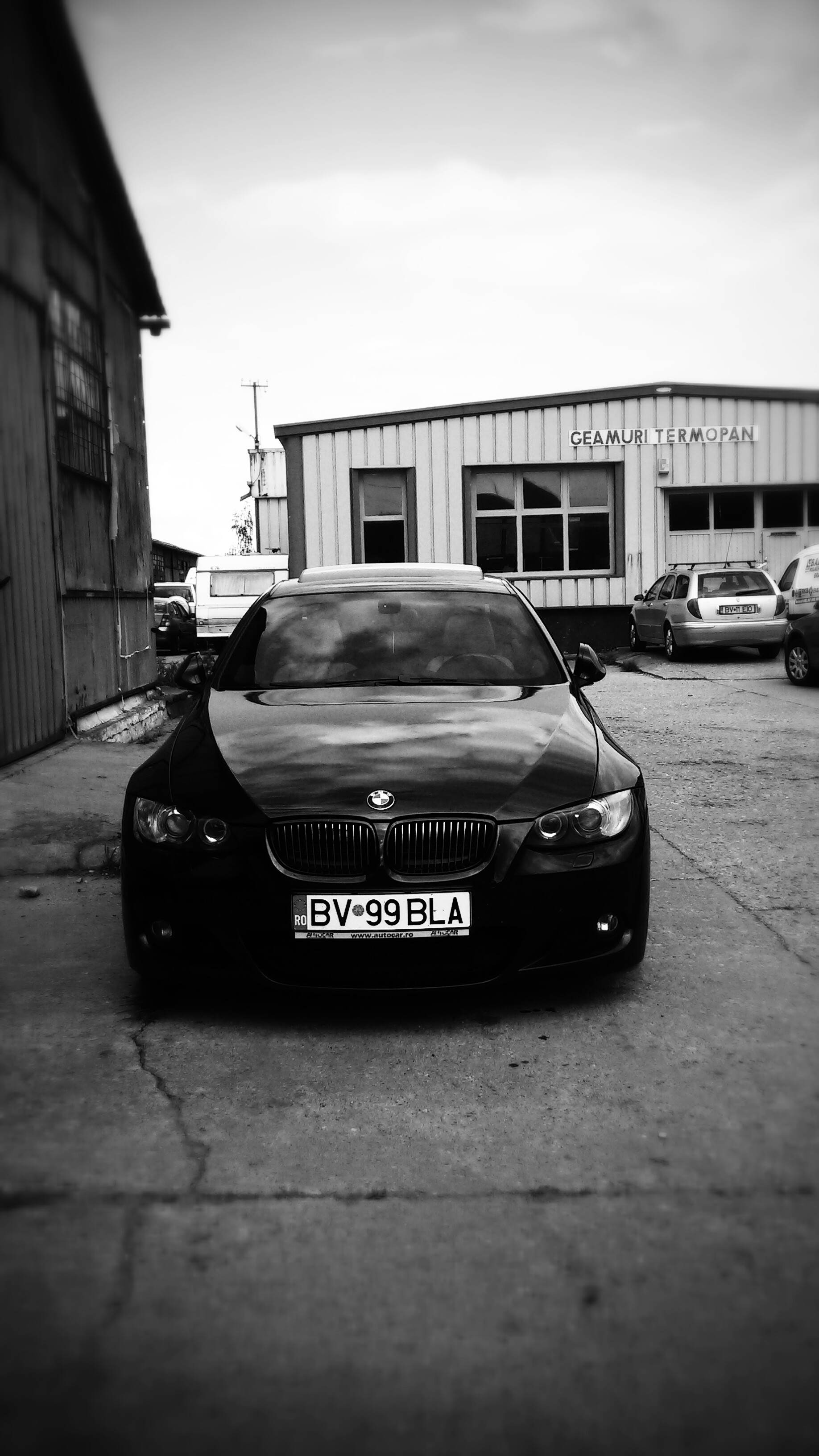

Am facut evacuarea pe 76 + downpipe + anulare dpf.
http://s33.postimg.org/3o4ikxkyz/20160602_150055.jpg
http://s33.postimg.org/6rtl74xnv/20160601_211313.jpg
http://s33.postimg.org/gml6wqijv/20160601_211343.jpg
Am facut si un dyno inainte de soft si am fost bucuros sa aflu de la cei de la powertech
ca am scos cei mai buni cp din ce au masurat ei pana acum cu evacuare si dpf off
