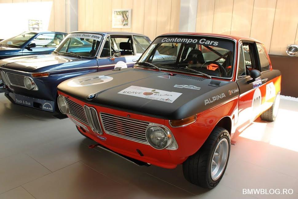

Vad ca masina respectiva e cu adevarat facuta pt circuit. Eu mi-as dori o combinatie, sa arate clasic, dar suspensiile sa fie mai joase si rotile sa fie late pt ca le am deja. Si apoi o sa ma gandesc daca ii pun si evazarile (flares) la aripi, ca la masina de mai jos. :)

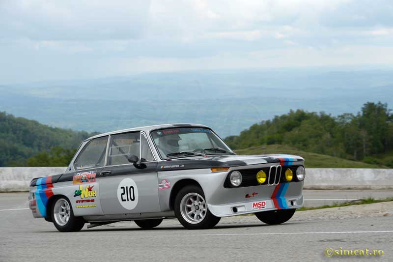

Portocalie cu negru mat :). Mai ales ca portocalie a fost de la bun inceput.

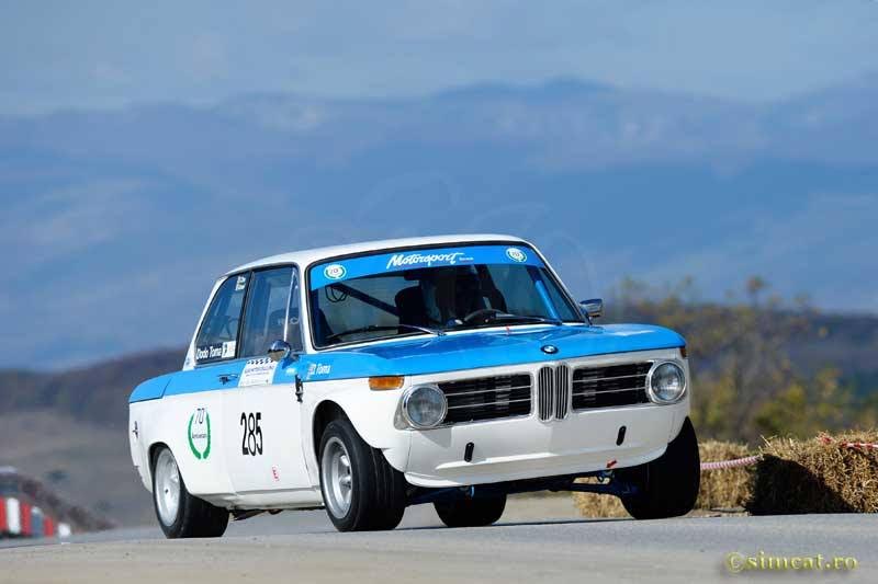

Si eu sunt adeptul Stock cat se poate de mult, insa valoarea este si mai mare pentru cele 2 modele alb-albastru si/sau portocaliu/negru - fara stickere, avand si ff multe elemente Alpina deja achizitionate. E de considerat si valoarea masinii dupa reconditionare, insa o s-o fac ca sa o conduc eu (nu ma tenteaza cursele, sau evenimentele sportive), si nu planuiesc sa o vand.

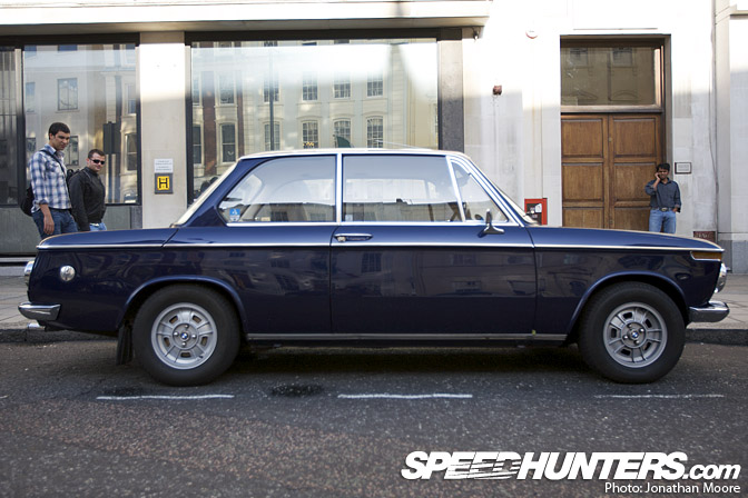

Pentru stock ma gandeam la albastru marin metalizat, care e si in paleta originala de culori (nu stiu daca se aplica si la Retromobil pt ca albastru marin a fost de prin 1969 pus, iar masina e din 1968). Dar am renuntat la idee avand elementele de Alpina. Oricum mai ramane de vazut ce fac. Acum trebuie sa gasesc oamenii care ma pot ajuta fara tiganeala si neseriozitate.
Am pus si 2 poze cu varianta culorii stock (Atlantik Blau) pe care mi-ar placea sa o fac (dar coborata si cu roti late), daca o sa ma razgandesc de la modelul Alpina

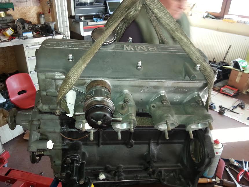

Masina are stopuri rotunde, la care am si aripi de gruppe 2 Schweinebacken dar inca ma gandesc daca le pun sau merg pe varianta stock care e mult mai frumoasa. Masina initial a venit cu motorul de 90cp cu un carburator insa cel de la care am achizitionat-o i-a pus alta axa cu came sau a modificat-o (nu stiu care e versiunea corecta nefiind mecanic :)) apoi pus galerie si carburatoare dublucorp. Apoi a inceput sa cam ceara viteza a 5-a si i-a cumparat si cutie Getrag cu 5 viteze. Deci motorul e modificat.

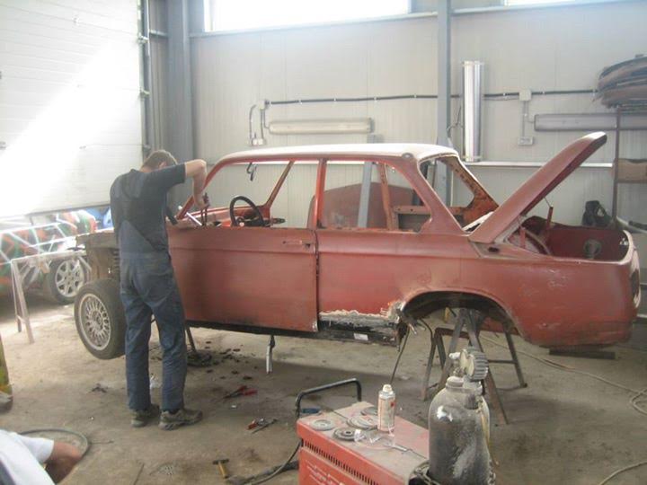

Pozele cu caroseria sunt in stadiul ei initial, mancata de rugina si vai de ea. Nu am poze cu stadiul actual, insa caroseria e gata si trebuie doar s-o ridic si s-o duc la vopsit. In Austria se facea "facelift" care era foarte dorit in anii 80, la upgrade cu stopuri patrate, insa proprietarul cica nu a gasit stopurile patrate la bani decenti, asa ca a luat tot spatele cu slot-uri rotunde si stop-uri tot rotunde, bandou de crom etc, de aici http://www.bmw02.de/...Hash=e766751825
Ce piese are acum fata de originalul de pe model:
- Pistoane NOS Mahle Racing
- 2 filtre de ulei NOS
- Flansa Alpina
- Filtru Aer Alpina
- Carburi TI dublucorp (vad pe net ca tot Solex ar fi - sper sa nu-mi faca probleme)
Solex-uri au probleme cu uzura la axe de la clapete, apara un joc, trage aer fals, si atunci este afectat mersul motorului la ralantiu si sarcina mica, si este greu sa le reglezi (AFR, sincronizare).
Am vazut ca unii le au buscat si au remediat problemele.
Dar, sunt si alte carburatoare care sunt bolt-on pe admisie, cum ar fi de la Mikuni (care au cumparat design de la Solex si il au imbunatatit), Weber DCOE, Dellorto DHLA.
