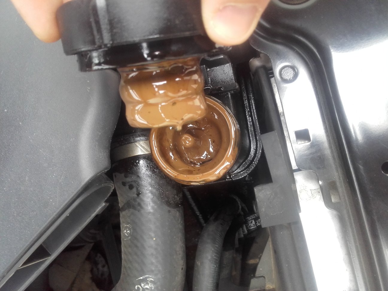

De dimineata am vazut ceva picuri sub masina si am deschis capota sa arunc o privire pe acolo am vazut in jurul vasului de expansiune ud..am verificat mai intai nivelul uleiului cum obisnuiesc daca nu in fiecare zi,dar a 2-a zi o fac sigur,era ok,putin peste jumatate. Desfac busonul de la vasul de expansiune si soc...o mazga foarte urata in tot vasul...am ramas socat cateva minute sincer pt ca ieri si zilele trecute chiar am circulat cu masina si verificasem la fel uleiul si lichidul de racire si era totul ok. Atata ca am observat ca de cateva saptamani am completat putin ulei dar am crezut ca oricum e timpul schimbului poate deaia consuma...dar totusi se pare ca eu am completat pt ca uleiul si-a facut loc pe undeva (eu banuiesc in prima faza termoflotul) si a intrat in sistemul de racire. Voi ce ziceti?

Citeam acuma prin unele locuri referitor la antigel ,termoflot si alte chestii. Unii ziceau ca ar trebui sa pun un antigel fara silicati,adica roz G12 sa nu atace aluminiul pt ca termoflotul ,radiatorul si mai multe componente sunt din aluminiu. Mentionez ca in noiembrie anul trecut am schimbat uleiul si antigelul,am pus castrol 5w30 edge fst si antigel hepu albastru. Ce parere aveti? Edited by SB25GAS

Eu am patit la un Matiz , exact ceea ce ai tu in poza , cu spume ... Am completat cu un antigel ori vechi ori nu imi dau seama ce avea iar ala a fost rezultatul , completasem cu 1 saptamana inainte , iar in am deschis vasul sa cad jos , am zis ca s-a stricat ceva , am dus-o la reprezentanta si mi-au zis ca masina nu are nimic si ca e de la antigel , mi-au spalat toata instalatia , motor etc si de acum 2 ani nu mai are nimic masina , apa e curata ... Deci de la antigel a fost la mine , sper si la tine sa fie tot asta !!!
Chestia este ca eu anul trecut in noiembrie am schimbat antigelul,am pus hepu G11 in proportie de 50/50 cu apa distilata si de atunci nu am completat cu absolut nici un gram. Am si un obicei sau fix nu stiu cum sa ii mai zic,verific daca nu la doua zile a 3-a toate lichidele. A fost totul ok pana in dimineata respectiva cand am vazut spurcaciunea in vasul de expansiune :). Am dat jos vasul,radiatorul,furtune,etc.am bagat si prin motor cat am putut apa calda cu furtunul apoi le-am montat toate,am pus alt termoflot si am bagat in sistem doar apa,pornit,mers ceva timp la relanti si cateva ture apoi dat jos si asta de vreo 3 ori pana a iesit apa curata si acuma am pus din nou antigel nou,schimbul la ulei si pana deocamdata am vreo 600km si e totul ok.
Mi se pare straniu cum din albastru s-a facut de culoarea cafelei si de asemenea pare uleios. Si eu ma gandesc tot la termoflot, poate mai degraba la garnitura acestuia care poate la temperaturi mai scazute se contracta si scapa ulei in vasul de expansiune.

@ViBogdan Era clar ulei amestecat cu antigel..avea o consistenta foarte uleioasa si intr-adevar pe joja de ulei era ceva lipsa..iar garniturile de la corpul filtrului de ulei le-am schimbat tot anul trecut noi oem deci nu cred ca de acolo a venit problema ci chiar din termoflot,in interiorul lui s-a produs ceva si a scapat ulei in antigel..
