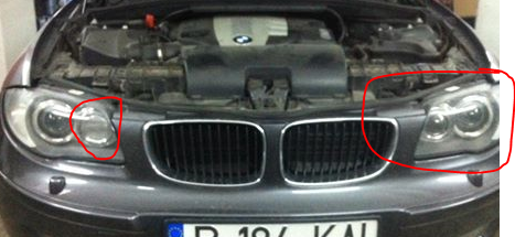

Am o dilema/nelamurire in legatura cu farurile de pe masina mea, deoarece am cumparat-o cu un far cu cornering (adaptiv cred) si unul xenon normal, cel din urma fiind schimbat de fostul proprietar la Filaret in urma unui mic incident, iar erorile din blocul de lumini au fost sterse tot acolo.
Pana acum nu am gasit la dezmembrari un singur far (in general am gasit doar pereche) si oricum nu sunt foarte sigura pe care ar trebui sa il cumpar (am atasat poza masinii ptr detalii)
Vreau sa va intreb cum pot afla cu ce faruri a fost echipata masina initial, deoarece daca introduc vinul pe http://bimmer.work/ imi arata la optiuni doar 522 Xenon Light...iar daca introduc VIN-ul (PZ12291) pe http://bmwfans.info/parts-catalog/E87N/Europe/120d-N47/L-N/mar2008/browse/lighting/headlight/, imi arata ca este posibila si montarea farurilor AHL-xenon headlight, left/right...Pana la urma am faruri adaptive sau nu?

offff, deci inteleg ca farul fara cornering, cel simplu, este cel cu care masina a fost echipata. am fost un pic in dilema si inca sunt, doarece fostul proprietar mi-a spus ca exact farul simplu a fost inlocuit....si ca cel cu cornering ar fi fost cel montat din fabrica...
unde pot merge sa vad exact ce si cum? nu vreau sa ma apuc sa cumpar faruri aiurea si sa am cine stie ce erori in blocul de lumini.... :hyper:
Ar fi o idee sa te conectezi cu NCS sau ISTA sa vezi ce dotari activate are masina. Poate a fost facut un retrofit si ar fi pacat sa treci la xenon simplu.

Super,la asta nu ma gandisem :rolleyes: multumesc mult! Posibil sa ai dreptate si sa fi fost vreun retrofit, iar daca se pot monta fara probleme faruri adaptive si vor fi si functionale, este de preferat aceasta varianta.
Acum trebuie sa gasesc pe cineva din Bucuresti, eventual un coleg de pe aici... care ma poate ajuta cu o citire NCS/ISTA si cu o verificare a farurilor ptr a sti exact ce trebuie schimbat (idaca se schimba in totalitate cu modul cornering, drosser ptr xenon etc sau se schimba doar farul)....
