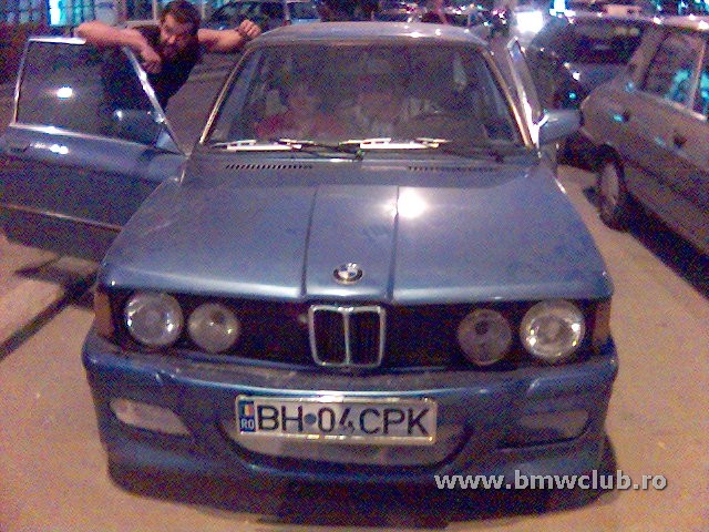

hmmm cum sa explic este cam confuza situatia miam luat si eu un 318i putin mai vechi si am reusit nush cum sa aranjez motorul asta deja de ceva timp si un ,,electrician mecanic' ce zicea el ca este ma indrumat sa imi iau un m40 pe injectie calculator de bord etc lam ascultat si miam luat motorul dar sia cam prins urechile in instalatia electrica pana nu a mai stiut nici el ce sa faca si am mutat masina de la un electrician la altul dar deja si acestia sia prins urechile pe acolo ca firele erau toate intoarse si multe taiate :blink: :) deci momentan ca sa o scot din impas imi trebuie o schema electrica la acest motor care nu se prea gaseste :)( deci in cele din urma am nevoie de o schema electrica cat de cat completa la un 318i e30 m40 din 1990 care mai aveti sugesti.....

Sa ne spui si noua ce iese. Vad ca masina ta e dinainte de 1990, eu as data-o cam 1982-85. Asta inseamna ca a avut un sistem de injectie LH sau ceva de genul asta. Verifica ca avea aceiasi senzori, ca mi se pare ca apar niste schimbari de la un model la altul. Noroc.
