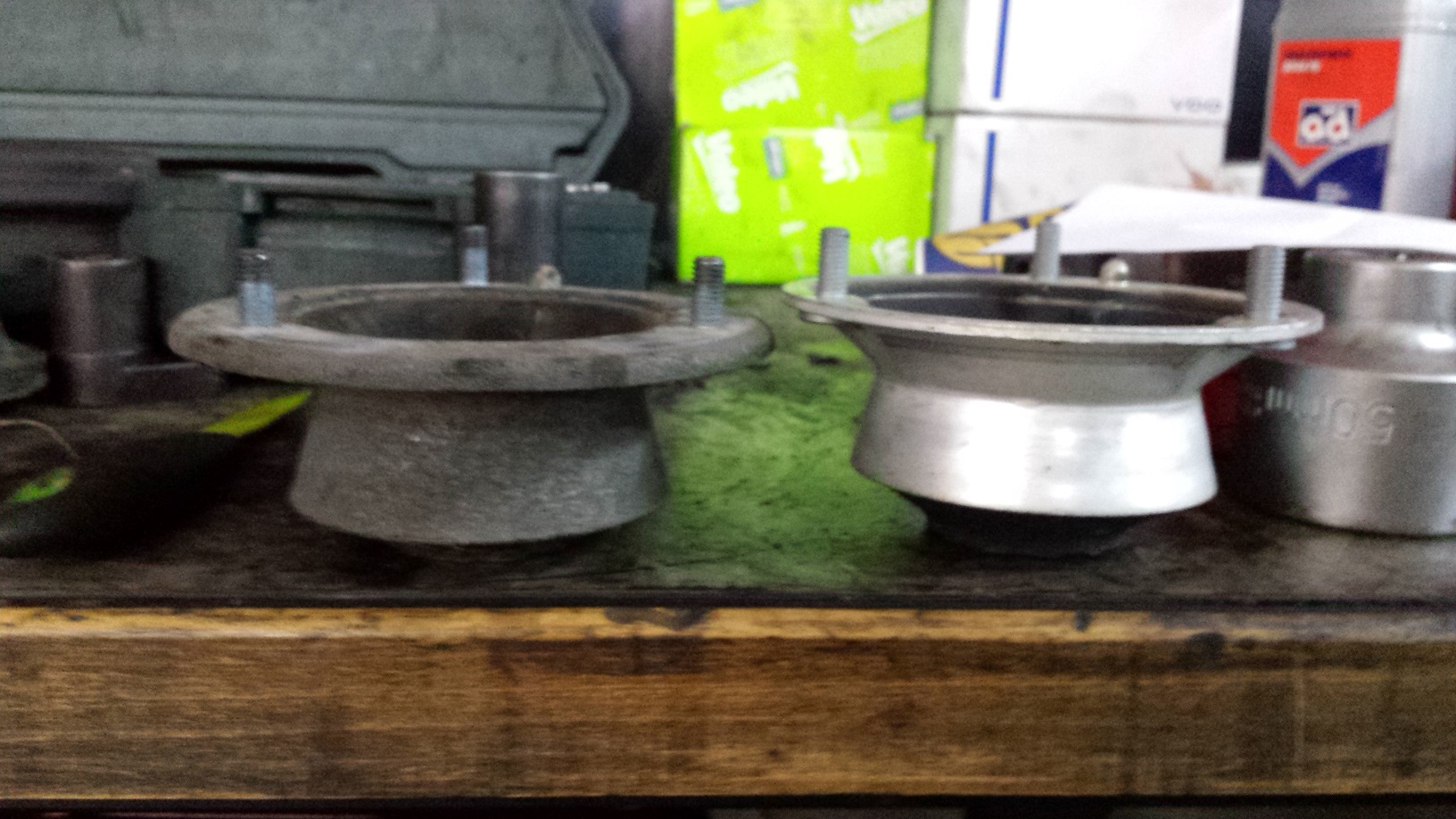

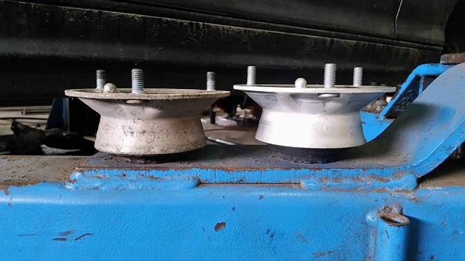

Diferenta intre flanse noi si vechi

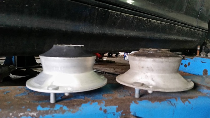

Am inlocuit telescoapele.
Sincer s-a inaltat mai mult decat ma asteptam.Inca nu sunt sigur daca flansele pe care le-am pus sunt cele potrivite( sunt lemforder) .
Ideea este ca erau singurele disponibile pt masina.
In poza atasata masina este imediat dupa ce a fost lasata de pe rampa, deci cred ca o sa se mai lase.
Atasate si flansele vechi(oe BMW) si Lemforder noi.

Dacă înainte nu aveai suspensie sport de fabrică e ok, se va mai lăsa puțin. De aceea e bine să cumperi piesele conform seriei de șasiu să ști că ce cumperi se potrivesc pe mașină, pentru ca de exemplu, între B4 și B4 M, nu este nici o diferență vizuală.
