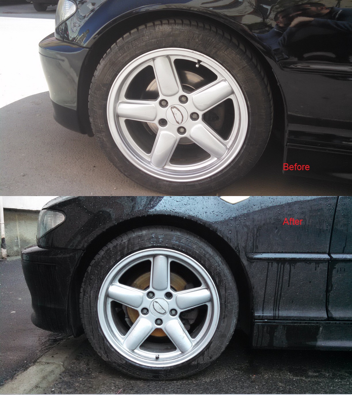

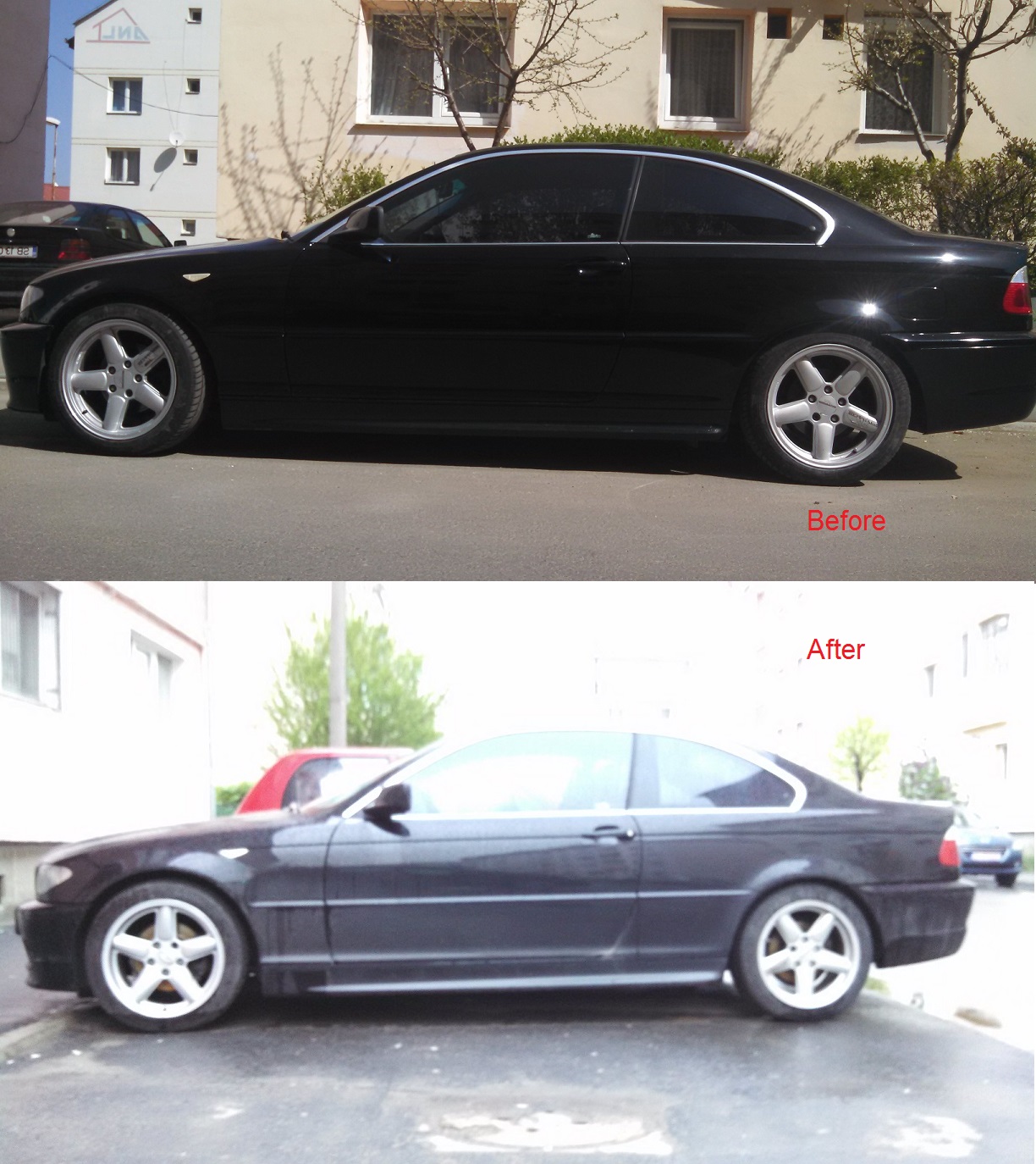

Cam asa arata din lateral, dupa 15 km parcursi (nu am putut merge mult pentru ca am bara fata la vopsit)
Si a 2 a poza este de acum 15000 km (Recenta nu am )

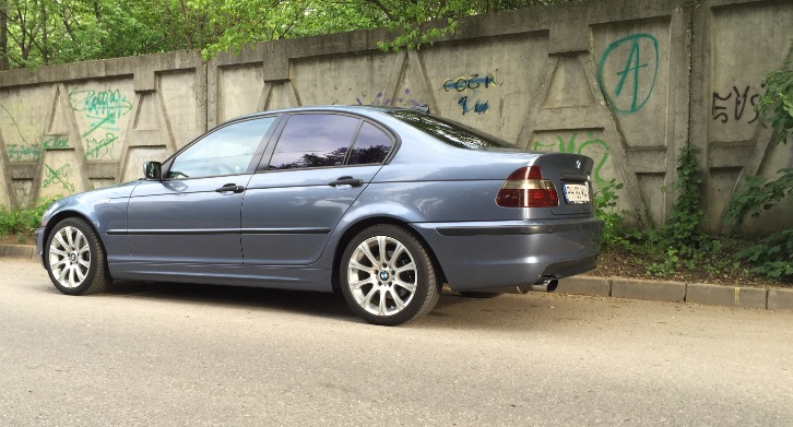

Momentan fata e o idee mai lasata decat a ta in poza de pe transfagarasan/transalpina dar spatele e cam la fel.

S-a ridicat 2 cm, cam atat este si diferenta intre fata si spate acum .

Am atasat o poza dupa schimbarea lor. Poza relevanta cu masina inainte de schimb nu am. Dar distanta de la sol la aripa a crescut de la 66 la 68 cm.

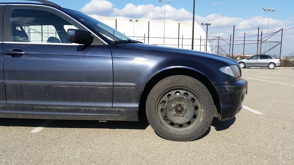

Am revenit cu pozele promise.
Arcuri Eibach Pro Kit + Amortizoare Bilstein B4 M-Tech + Flanse Lemforder
E mai inalta putin pe fata, probabil datorita flanselor.
Spatele era normal sa se ridice pentru ca aveam ultimele spire rupte la arcuri.

Dupa aproximativ 2000 de km s-au mai asezat amortizoarele pe fata..insa tot este mai ridicata fata de cum era inainte
Cand am montat erau cam 4 cm intre aripa si roata..acum sunt 3..de lasat nu stiu cat se mai lasa..

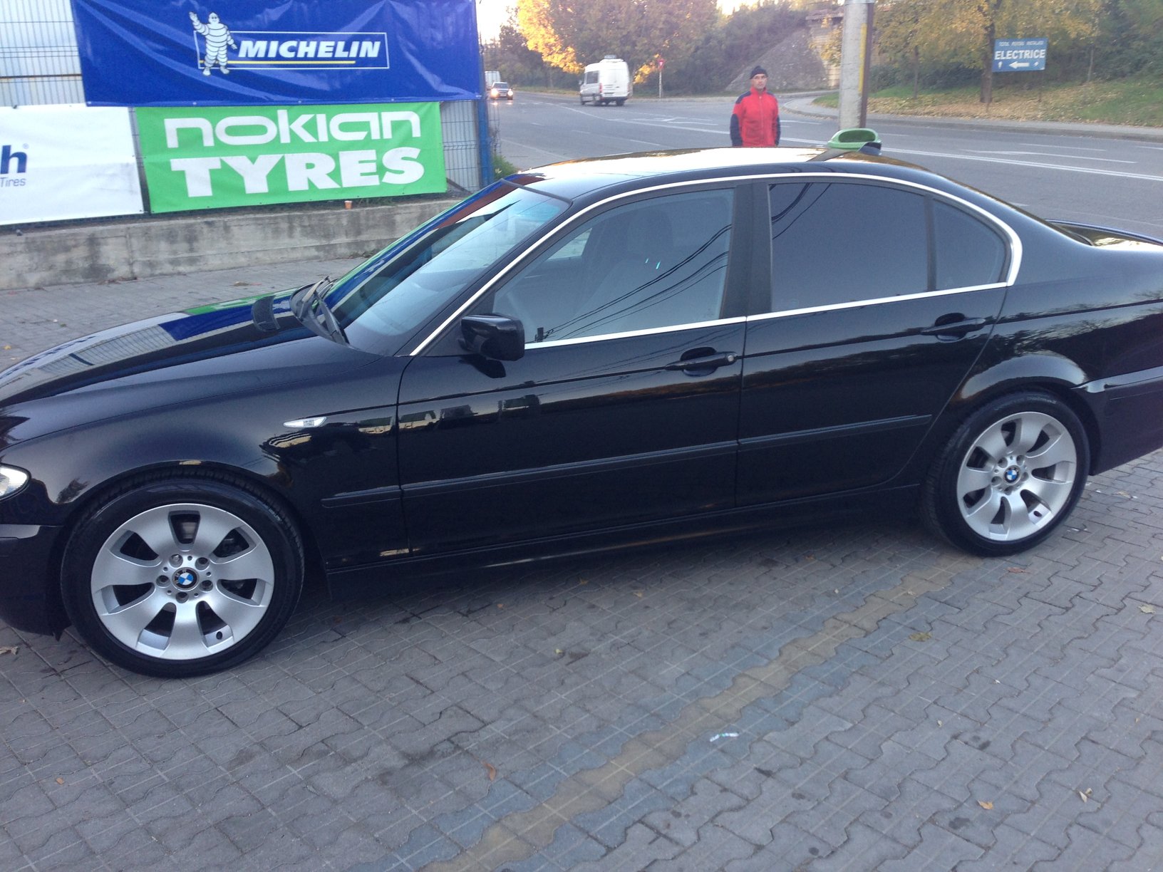

http://www.imagebam.com/image/fdc5cf478635593
O poza cu ea mai putin elocventa...nu am apucat sa ii fac special ..dar se poate vedea cat de cat
@ omar...inaltimea din pozele tale este fix la fel ca atunci cand aveam eu amortizoarele duse pe fata..iar pe spate este mai inalta decat o am eu acum..deci nu prea e mare schema cu pro kit...mai ales daca e si mai moale
Pozele mele sunt la 1 zi dupa ce am schimbat suspensia, aproximativ 150 km. Teoretic se mai lasa, o sa mai fac niste poze peste 1 luna.
