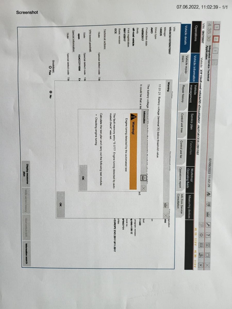

  On 6/7/2023 at 5:48 PM, Viper05 said:
Poti sa faci ce roll back vrei , la g-uri se vede ca a fost umblat. Cum am mai spus si mai sus dupa 2019 parca nici nu mai poti rescrie nimic doar piggy back
Expand
Sunt niste coduri de eroare "DME data modified"/ "DME data invalid" etc ce sunt stocate in "info memory", plus valorile citite de senzori, care pot fi in afara parametrilor din fabrica atat timp cat exista remap-ul.
Dupa ce se face reverse, daca e facut cum trebuie, o data sterse toate codurile, e cam imposibil sa detecteze cineva ceva. Repet, astazi am verificat asta la reprezentanta - nu s-a vazut absolut nimic.
Saptamana viitoare o sa merg la o alta reprezentanta sa vedem, poate aia sunt mai destepti. Doar asa, de fun, oricum nu ma intereseaza, cum spuneam. Nu am facut reverse pentru garantie, ci pentru presiunea turbo.
LE: Am inteles ca remap-urile facute prin OBD, s-ar putea depista. Cele facute pe banc, insa, imposibil.
Expand
Nu chiar. Se poate face orice, este vorba doar de coding până la urmă. În mod specific pentru flag-ul respectiv ("S 0777") sunt tuneri care pot modifica parametrii din ECU pentru a nu-l declanșa. Sunt destui în Germania care oferă serviciul ăsta (exemple pe ebay kleinanzeigen). Costă destul de mult, dar poți evita situația de la bun început dacă tuningul se face cum trebuie.
  On 6/7/2023 at 6:17 PM, WIN60 said:
Interesant, poate programul vede un “istoric” si inclusiv citește datele de timp de update/software a modulelor si atâta timp când nu s au făcut in reprezentanta, detectează “modificari”.
Expand
Pare să fie doar un flag din ISTA (interfața de diagnoză pe care o folosește BMW) care se declanșează în anumite condiții. Nu este un cod static și nu este stocat ca atare în ECU.
  On 6/7/2023 at 6:57 PM, claudiu1892 said:
Sunt niste coduri de eroare "DMS data modified"/ "DMS data invalid" etc ce sunt stocate in "info memory", plus valorile citite de senzori, care pot fi in afara parametrilor din fabrica atat timp cat exista remap-ul.
Expand
Ai rezumat destul de bine. Evaluarea se face pe baza unor parametrii din NVRAM și de valorile pe care le returnează anumiți senzori.
Pentru cine vrea să citească mai mult, aici.
