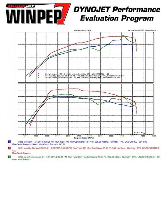

@WIN60 ma vad mevoit sa te contrazic!
Intr-o maniera mai vesela, a resofta masina fara dyno e ca si cum ai face sex legat la ochi si cu dopuri in urechi. Desi te straduiesti posibil sa iti iasa aiurea!
Pentru a sustine cele afirmate mai sus voi atasa o fisa mai veche a masinii mele. Cu verde e un soft facut fara dyno, care in esenta nu era rau dar mai avea nevoie de modificari, cu albastru restabilirea softului stock si cu rosu unul dintre cei doi din discutie. Masina are in prezent performante imbunatatite fata de atunci, motiv pentru care am sters rezultatele de fisa dyno.
LE: In alta ordine de idei, eu nu va inteleg: aveti masini de peste 8 mii de euro, de ce alergati dupa chilipiruri? Nu va puteti permite 300 euro pentru un soft facut ca la carte? Atunci lasati masinile stock.

Nu-i totuna cine face softul fara dyno.
Daca e sa merg pe mana lui Dragos, oricand o fac cu ochii inchisi chiar si fara Dyno.
Ca vrei sa vezi graficul ala frumos si cat mai lin posibil, e altceva. Dar un tuner adevarat (chiar daca prefera sa faca treaba cu dyno langa el), poti fi sigur ca se descurca si fara. Experienta isi spune cuvantul.
Edited by C_o_s_m_i_n

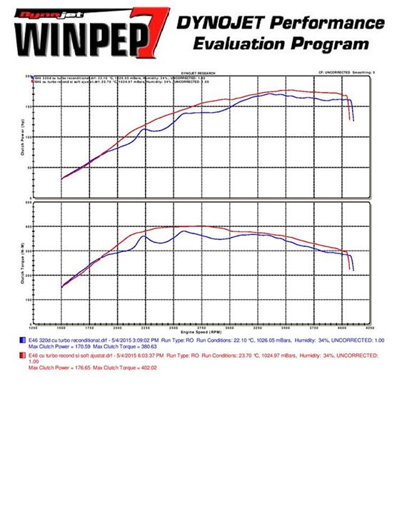

Bine, sa spunem. Acum va voi prezenta alt caz: un 320 resoftat corect care in urma reconditionarii turbinei la avd s-a procopsit cu un nou reglaj la geometrie. Masina meargea ca in graficul albastru, cu rosu este cel corectat.
Asta cum o mai rezolvam fara dyno? Sau o lasam asa pe principiul ca oricum tragea mai bine decat stock?
Edited by virus
Un tuner bun oricum face soft mult mai bine decat unul care incarca in parcare o harta. Dar si tunerul bun are nevoie de dyno ptr finete. Mie Catalin wpp mi a facut 7 variante de soft si de abia la a 8 a a fost multumit. Dupa fiecare varianta facea dyno si dupa modifica ce nu-i placea. Fara dyno nu poti sa faci exact cum trebuie, indiferent cat se experimentat esti ca si tuner.

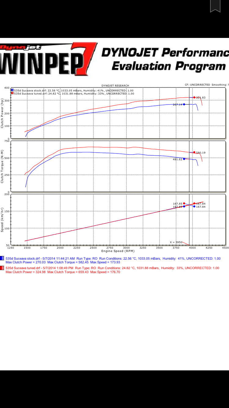

Din ce vad in graficele stock vs. tuned, eu constat doar a crestere a puterii si cuplului relativ la valorile producatorului raportate la aceleasi valori a turatiei. Practic nu vad nici o extindere a Cuplului pe o plaja de turatie - liniarizare de cuplu.
Din cate pot sa inteleg din functionarea motorului tind sa cred ca tunerii nu au facut decat sa modifice amestecul de carburant vs. aer.
Aveti un eventual grafic cu castig de cuplu in turatii joase, precum si putere prezenta la turatii mari. Adica, este vreun tuner care umbla si la timingul de supape si timpii de injectie ? Daca da, as fi curios de un astfel de grafic.
