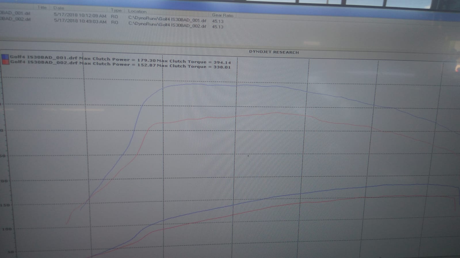

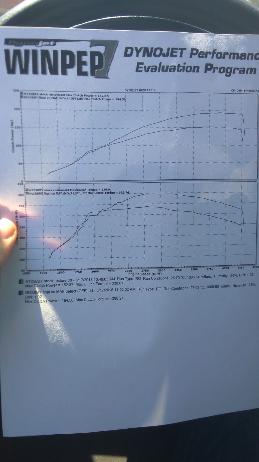

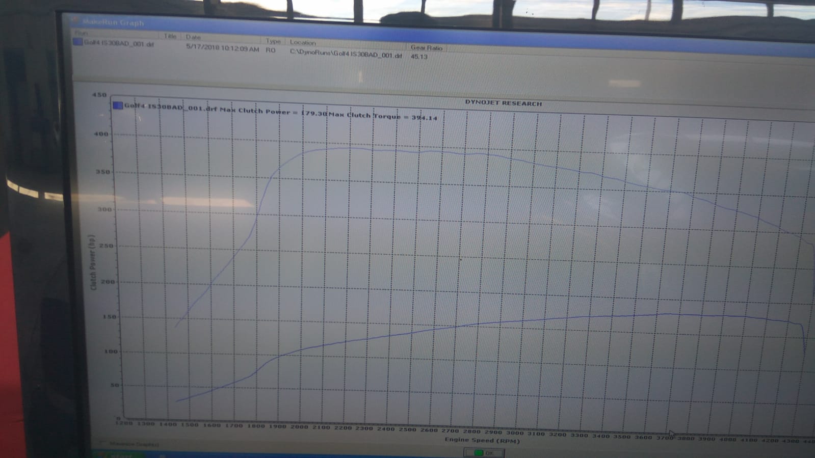

Tot la Completechip am fost și eu. Mașina este un 120d 2006 de 163cp și am cumpĂŁrat o cu un soft necunoscut. DupĂŁ ce i am recondiționat turbina care fĂŁcea ca o ambulanțĂŁ și la relanti, pentru liniștea mea am mers la Completechip sa i fac soft, iar dupĂŁ spusele lui Dragoș avea mĂŁritĂŁ cantitatea de motorina bĂŁgatĂŁ de injectoare. Cu softul vechi mașina dĂŁdea cu fum la turații ĂŽnalte dar dupĂŁ softul lui Dragoș mașina nu mai da pic de fum .179cp 394Nm cu soft necunoscut , 152cp 335Nm soft original , 195cp 396Nm soft Completechip.
Edited by HotGrill
