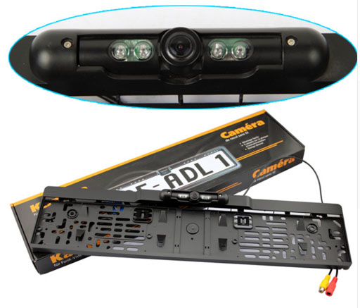

Exista camere de forma lampii de la numar (si au si LED care lumineaza placa de ĂŽnmatriculare).
Sau poti lua o rama de numar cu camera ĂŽncorporata.
Interesanta varianta cu camera in rama de numar, dar cred ca da mai bine unde este lampa de numar. Inca astept sa vorbesc cu cei de la erisin pentru ca am vazut ca este si o navigatie cu android 5.1 dar nu este pret pe site. Imediat cum vorbesc o sa o comanda. Camera am vazut pe ebay cu 13euro. Dar nu am vazut camera care sa se alimenteze direct de la navigatie cum spunea cineva aici.

Ca si camera poti comanda orice se potriveste in acel locas, dar vezi ca tot trebuie sa tragi un cablu video de la navi pana la camera. Ce ti-am sugerat tine doar de partea de cablu astfel incat sa tragi un singur cablu fara sa mai fie nevoie sa faci adaptari locale cu firele de la marsarier.
Apropos, in legatura cu camera vezi ca sunt unele care au leduri infrarosu pe margine. Iti ofera un avantaj noaptea.
