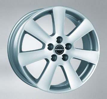

Ca sa va tin la curent... Dupa multe cautari pe net si nu numai, m-am hotarat sa raman la 16 si 205/55, ca parca sunt prea multe gropi/transee/santiere in bucuresti pentru 17 inch :) . Pentru jante o sa comand (ca nu sunt pe stoc) Borbet CA (vin in 3-4 saptamani :blink: ) iar pentru anvelope am gasit la pret bun goodyear eagle f1 gsd3 (205/55/r16 w): 3mil. Maine ma duc sa le iau si sa le incalt :) .

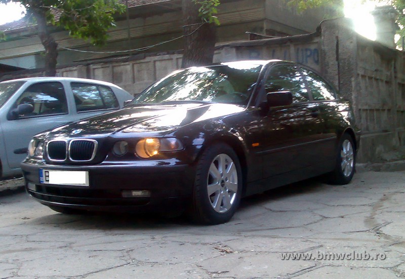

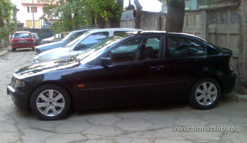

Gata. In sfarsit au venit si jantele. :blink:
Multumesc tuturor pentru sfaturi si sugestii. Mi-au fost de mare ajutor :) .
Poze (sorry de calitate - telefonul...):
