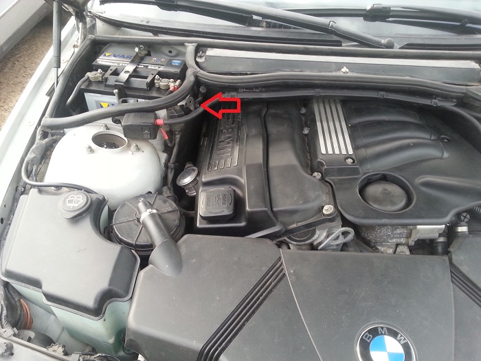

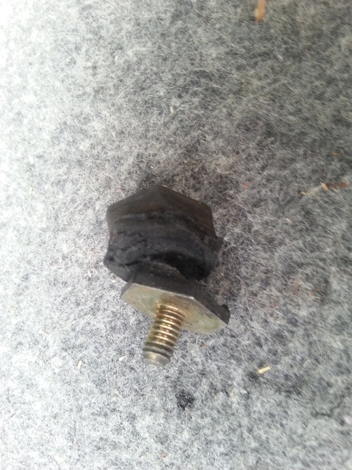

Ieri, fiind plin de nervi datorita acelei vibratii de neicaieri, am coborat iar la masina incercand sa identific cauza.
Asa am descoperit o "bucsa" minuscula rupta. Este situata in partea stanga a motorului cum te uiti din fata masinii, si tine legata teava pe care este situat capacul de la aerul conditionat de caroserie.
Am facut o mica improvizatie cu o garnitura de cauciuc si cu un surub, am reconstiuit acea busca de legatura, am strans conducta de caroserie si am plecat in casa.
Dimineata am plecat la munca si ce sa vezi....nicio vibratie. Am mers dr taberei - pipera fara casetofon, ascultand masina, la fel si la intors, si niciun fel de vibratie. Masina este la fel de silentioasa ca inainte. :frantics:

Surubul ala cu garnitura opreste vibratiile de la motor (care se transmit prin conducte catre caloriferul interior - radiator). Am reusit sa strang mai tare surubul si sa ii mut pozitia initiala si s-au atenuat vibratiile interioare, zgomotul. Problema vibratiei vine de la motor, nu am indentificat inca ce anume dar suspectez rolele, alternatorul si vibrochan-ul.. Verifica conductele de jos, de sub vibrochan (2 bucati), se vad daca dai capacul jos. Daca vibreaza inseamna ca ai aceeasi problema ca mine. :(
