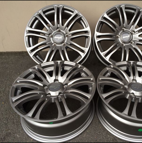

Buna dimineata va rog sa ma ajutati...
Vreau sa cumpar niste jante de f10 si nu stiu daca se potrivesc ce am citit eu e ca et35 e standard la bmw si jantele care vreau sa le cumpar au et20..
Aceasta este dimensiunea gentilor:
8,5 x 19 et20 5x120 vreau sa montez 245/35/19 se potrivesc nu atinge in aripa sau in telescop? chiar nu stiu nu ma pricep nu am idee..
Sunt mai inafara de caroseria masini? O sa am probleme cu XDrive daca nu sunt pe et35??
Astept raspunsuri va multumesc
  • Downvote 1
pentru F10 xdrive ai nevoie de ET33 fata si ET44 spate ( si neaparat sa respecti TALONUL anvelopei 245/40/19 + 275/35/19 )
daca nu se respecta specificatiile producatorului exista riscul ca in timp sa distrugi cutia de transfer
