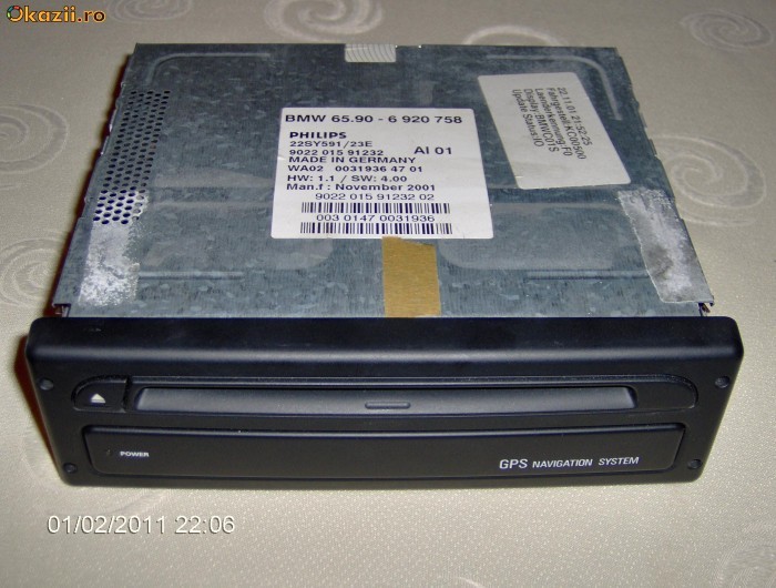

De cand am cumparat un BMW E 46 318 i,am avut pb cu bateria-2 zile pauza,trebuia sa redresez bateria.Bineinteles ca am schimbat bateria( am zis ca e veche no ) si dupa cateva zile-aceeasi pb. De la service-ul Rombat mi-au spus ca bateria este buna,oricum mi-au inlocuit-o si au verificat si incarcarea in mers-ok.Nu m-am lasat si am verificat (si inlocuit rulmenti,fulie ) la alternator,verificat si alternatorul (14,5 )..deci alternatorul ok. In mers-incarca ok.Am dus masina la service-s-au invartit in jurul ei si au spus ca este totul ok si probabil ca am un consumator,,ascuns'' dar nu au fost in stare sa il si gaseasca. M-am intors acasa si demontez borna de la baterie de fiecare data.Pana ieri...cand am descoperit in portbagaj O MAGAZIE DE CD-URI cu power on si mai aveam si un Cd inauntru care rula acolo haotic... :frantics: .
Intrebare-cum sa opresc naibii Cd playerul acela ( mentionez ca nu mai am LCD-ul pe masina )??
Butonul power de la magazie are vreo modalitate de a intrerupe alimentarea? Degeaba apas pe unicul buton-nu se intampla nimic. Am gasit si siguranta aferenta-41 dar daca o scot-moare si bordul (tot ).

L-am gasit eu...dar cum scap de el????
Exact asa arata magazia de Cd uri...sau player,ce-o fi,si sta cu ledul aprins chiar si dupa ce scot cheia...si papa bateriaaa..

Salut, este vorba de modulul navigatie mk3 sau mk4. Ii scoti mufa si nu mai are ce sa pape daca zici ca nu mai ai display-ul.
Edit: Discul asa se invarte si la mine dar cred ca dupa ce incui masina si intra in sleep se opreste.
Ai putea sa "incui" masina cu portbagajul deschis, stai cateva minute sa intre in sleep si vezi daca mai invarte.
Iti trebuie o surubelnita sa incui manual portbagajul cat este ridicat.

Cum spunea colegul Omar este vorba despre un modul de navigatie MK3. Il poti verifica daca se stinge astfel: scoti cheia din contact, inchizi usa mergi la portbagaj, il deschizi si astepti aproximativ 5-10 minute. Ar trebui sa se stinga.
O alta cauza poate sa fie "piesa cu tepi" (sau FSU) de la climatronic sau poate o alarma aftermarket.
Poate veti rade cu totii..dar am ascultat cu stetoscopul toata masina sa aud ceva zumzait..cu cheia scoasa din contact. Am gasit scarbosenia asta in portbagaj,am demontat suruburile (pe acolo bantuiau multe fire si nu stiam care a cui este ) am scos fisele afara si s-a stins ledul,s-a facut liniste..Avea si un Cd in el-v-am spus..Ledul ala ramanea aprins si dupa scoaterea cheii din contact..
