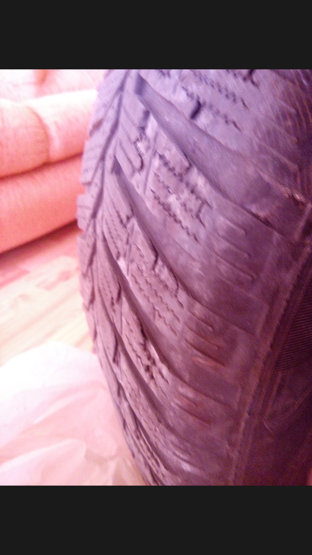

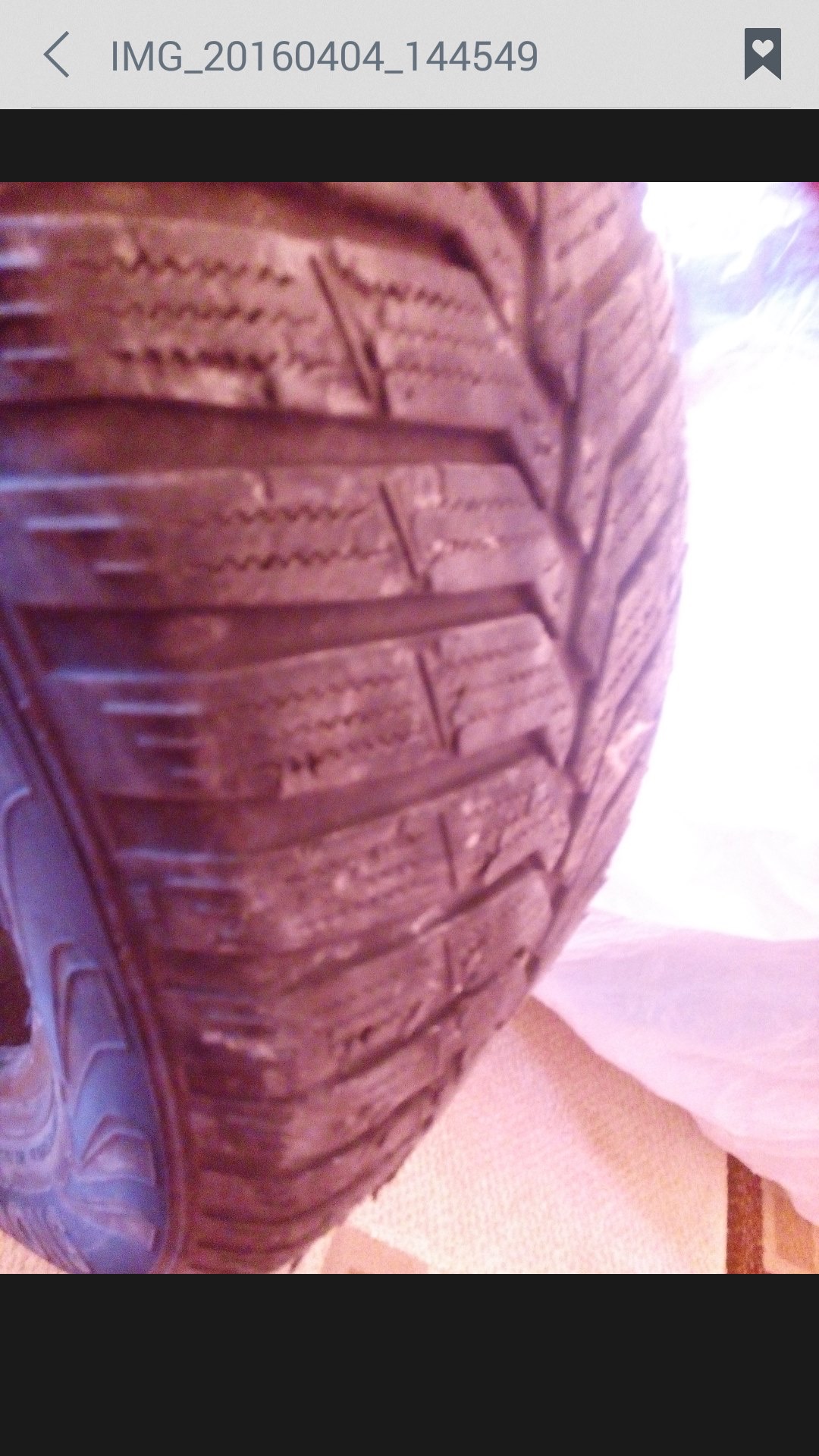

Cand am fost sa imi schimb cauciucurile am observat ca cele de pe fata sunt uzate dar este o uzura ciudata ca si cum ar fi ciupite sau smulse pe părțile laterale atat interior cat si exterior! Stie cineva care este cauza a mai patit cineva asa cevpost-77680-0-38876300-1462043083_thumb.jpeg post-77680-0-03431900-1462043102_thumb.jpeg Edited by EMem
cum a zis si "viitor sofer de autobuz", intrebarea ar fi, cam cat de frecvent s-a verificat presiunea aerului in cauciucuri? Asta e una din primele cauze ale uzurii si interior si exterior anvelopei. Cine l-a "negat" mai sus a gresit si foarte probabil nici nu vrea sa invete.
Iar daca acelea sunt "gume" de iarna, cu atat mai mult, e cam tarziu sa le schimbi; sunt cel mai rezistente iarna pe zapada/gheata; altfel se vor uza foarte repede, adica pe asfalt.

Poza e mai veche. Acum am cauciucuri de vara dar si cel de vara prezintă aceiași forma de uzura dar nu asa pronunțată.eu zic ca am avut presiunea corecta ,cand am pus cauciucurile de vara am schimbat si brațele inferioare de la suspensie (sper ca am zis bine) am facut si geometria roților acum sper sa nu se mai agraveze uzura .

Ms frumos o sa am grija la presiune !! Sper sa fie de acolo pb si sa nu imi distruga toate cauciucurile si pe cele noi
Arcurile sunt rupte cumva?
Am schimbat brațele inferioare suspensie( sunt alea mai curbate) dar asta cand am pus cauciucurile devara
Ce an sunt? Sunt terminate.
Nu stiu anul .cu anvelopele astea am primit masina cand am cumpĂŁrat o dar inainte sa le montez pe cele de vara observat ca si Ele aveau aceiași forma de uzura nu asa pronunțatĂŁ
Si par foarte vechi, ai mers numai cu ele si vara , e normal sa arate in halul asta.
Am mers normal pe sezon de iarna ,le am schimbat in Martie poza e de atunci
Edited by EMem
VerificĂŁ pe exteriorul gumei anul, un cod din 4 cifre. E foarte posibil sĂŁ fie foarte vechi, sau nu foarte vechi, dar au fost pĂŁstrate prost și s-au crĂŁpat. Eu nu ĂŽți recomand sĂŁ mai mergi cu ele, dacĂŁ zici cĂŁ și cele de varĂŁ aratĂŁ asemanator. Eu sunt pĂŁțit cu gume vechi și coapte.

Nu trebuie sa fie amortizorul rupt ca sa se faca praf anvelopa,
Nu este din cauza vechimii sunt si anvelope care au max un an si se uzeaza asa.
Problemele plauzibile sunt: presiunea scazuta, rulaj pe timp de vara si amortizoare foarte uzate.

Am fost cu ea la mecanic singura problema gĂŁsitĂŁ a fost legatĂŁ de de niste buscse si am decis sa ii schimb cu totul brațul de la suspensie sper ca am zis bine e acela curbat .iar geometria am facut o dupa , inainteeu stiu daca era fĂŁcutĂŁ sau nu pt ca am masina de mai putin de un an si nu m am gandit sa o fac .
