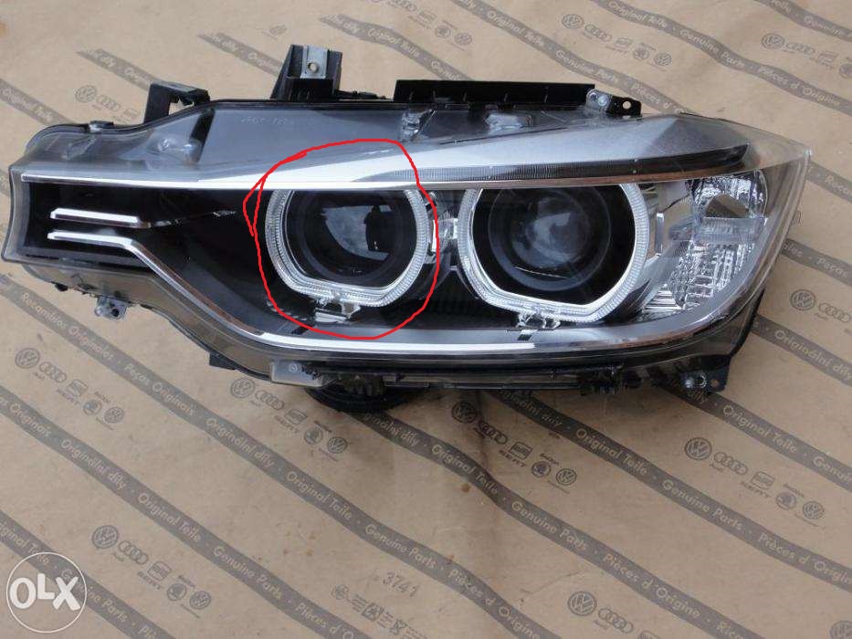

salut , am achiziționat un f30 cu bixenon adaptiv și am o dilema legata de faruri.Știți cumva cum se aprind becurile de cĂŁtre narile mașinii? Am observat ca la mine nu se aprind decât cele din marginea mașinii,indiferent dacĂŁ dau scurta sau lunga. mulțumesc

salut ,da sigur sunt adaptive ,am sa postez o poza ca sa intelegeti ce parte a farurilor nu se aprinde .
stiu ca la mercedes, acelea sunt becurile pentru nightvision
la bmw daca nu ai nightvision, si nici nu sunt pentru cornering light
nu au nici-un rost
Care este diferenta intre farurile din pozele postate mai sus? Eu pe f30 le am pe cele din a doua poza, cu lupe clare si se misca stanga/dreapta dupa volan si in functie de alti participanti din trafic (asistent faza lunga)
Cele cu striatii ce fac in plus?

Pai la mine e cam asa:
Auto-leveling - toate xenoanele au
Cand misc volanul se misca tot fascicolul luminos stanga sau dreapta in functie de cat de mult virez, au cursa destul de mare, plus ca se aprinde si proiectorul pe partea respectiva.
Pe faza lunga automata, cand nu am pe nimeni in fata, se lumineaza tot drumul, daca ma depaseste cineva si ramane in fata mea, lupele pleaca spre extremitati si formeaza un gol de intuneric (ca sa ii zic asa) in dreptul masinii din fata si lumineaza pe langa ea (daca am copaci de exemplu pe partea dreapta lumineaza puternic pana la o inaltime considerabila, de asemenea constrasensul este iluminat pana dupa masina din fata. Daca cel din fata se misca usor stanga dreapta, lupele il urmaresc si pastreaza intunericul in dreptul lui. Daca in acelasi timp vine o masina de pe contrasens, lupa stanga se misca pana la maxim in stanga si cand nu mai are cursa schimba pe faza scurta.
Daca nu mai vin masini, comuta inapoi pe lunga dar nu uita de masina din fata. Daca nu am masina in fata si vine doar pe contrasens, ramane faza lunga pe sensul meu de mers si se intampla acelasi lucru ca mai sus. Daca este foarte multa lumina pe drum, comuta automat pe faza scurta.
La viteze mari, lumina e difuza, la viteze mici, e mai concentrata in fata masinii.
In orice caz, nu am vazut niciodata sa bata mai sus de numarul de inmatriculare al altor masini.
Asta inseamna ca am adaptiv?
