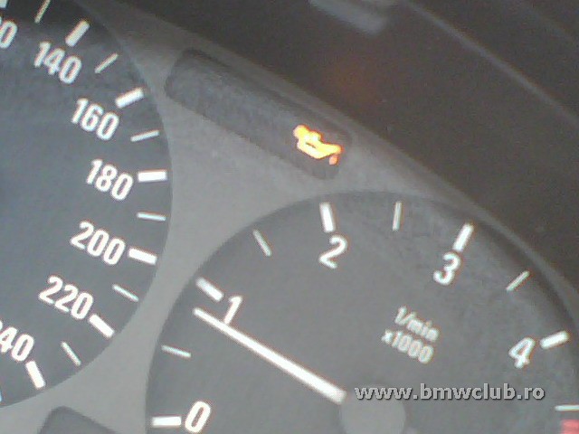

de o vreme incoace mi se tot aprinde acest martor din bord - dupa ce pornesc masina se aprinde, sta circa 1 min max 2 aprins si apoi se stinge
de ce oare ???

Pot fi 2 cauze:
1. nivelul de ulei;
2. senzorul de nivel a luat-o razna.
Verifica nivelul uleiului si completeaza pentru ca este la minim. Vezi sa fie trecut in jumatatea superioara dintre nivelul min si max. Cate odata se aprinde chiar daca nu este la minim ....ci doar in ultimul sfert intre cele doua semne de pe tija. Daca nici asa nu rezolvi nimic...service scrie pe tine...
Guest poleposition
Din cate stiu ala este martorul pentru presiune ulei... De obicei se stinge dupa max 3 secunde, daca sta atat de mult aprins nu e bine.
Cumva pana se stinge se aude si o bataie anormala la motor ?
Opreste motorul si completeaza cca. 400 g ulei recomandat...Vezi daca se mai aprinde..... :)

corect, mi-i s-a aprins si mie o data si asta a fost rezolvarea - completare cu ulei, dar ai grija sa fie acelasi tip de ulei care e deja in masina, daca nu stii, schimba filtrul si uleiul si pastreaza un litru pt completare. :blink:
si mie mi se aprinde si nu era de la ulei doar ce facusem revizia la masina ....senzorul de ulei cel care indica nivelul trebuia schimbat tot asa se aprindea 1 ..2 min si se stingea parca in jur de 350 ron era senzorul

Culoarea galbena indica nivel scazut ...cand se aprinde rosu sunt probleme de presiune ulei...
am completat - si tot se aprinde
culoarea martorului e cea din poza - e galbena sau rosie ? cum o interpretez

Daca este galben... necesita completare...atata stiu eu. Banuiesc ca ai verificat pe joja si a ajuns aproape de maxim (din cate stiu eu nu e bine sa pui nici prea mult). Daca continua asa si cand pe joja uleiul se afla la max. atunci fugutza la mecanic. Nu cred ca e de impacientat dar sigur nu e a buna daca sta aprins.
