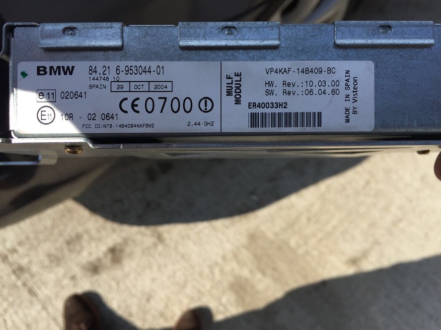

Este vorba despre un bmw E60 care din cate se pare navigatia CCC da semne de cedare, aceste semne fiind: functionarea CATEODATA a dvd-ului si cd-ului cu mp3, iar dupa o oprire scurta a masinii nu functioneaza nimic audio, circa 5~10min, desi navigatia se misca bine. Specific ca am stricat modulul bluetooth (nu il pot activa), iar momentan nu gasesc unul asemanator cod 8421695304401 atasez si o poza cu el.
Are cineva cateva sfaturi sau putin ajutor

mecanicul nu cred ca se pricepe. mulf2high are o mufa in plus pentru USB. codurile sunt multe si nu foarte relevante. modulele merg 100%
cod mulf2high: 9 200 822
Part 84109200822 was found on the following vehicles:

merge si la e60 inainte de 05/2005 daca ai ultimul update de soft la ccc
Mecanicul care de fapt este un electrician , dar pe mine personal acum mă interesează mai mult mulf2high deoarece acest MULF văd ca este o problema muuuuult prea comuna??? Deși are mai multe mufe. Ai cumva și cablul acela de usb?? Scuze ca pun problema așa dar electronica pentru mine este un mister :p Edited by Stefan M
