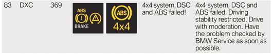

Ieri, in timpul mersului (la exact 200.000km :purple: ) mi s-au aprins in bord niste erori pt 4x4, ABS, DSC (ca in poza atasata).
In CIC am urmatorul text "4x4 system, DSC and ABS failed; Driving stability restricted. Drive with moderation. Have the problem checked by BMW Service as soon as possible"

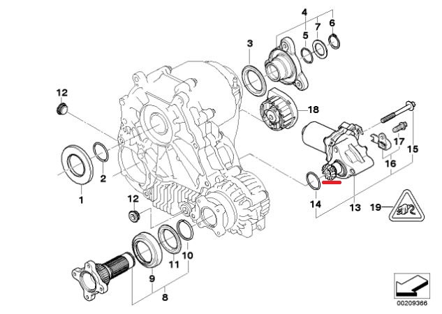

Posibil sa fie vestitul pinion din plastic din cutia de transfer. Verifica daca au acelasi part no.
Exact pinionul ala de plastic a fost si la mine la x3. Din ce am inteles de la mecanic e un pinion de plastic pe un motoras electric sau ceva de genul asta. Asa a aparut si la mine eroarea, rar , dupa care au ramas aprinse becurile tot timpul si am mers la service. Tot la 200k.
La e90/e91/X1 e alt cod de piesa pt motoras decat la X3/X5; se pare ca pinioanele sunt din metal, si nu se pot comanda separat.

Gata, am reconditionat actuatorul la cineva din Arad - nu a mai aparut eroare; surubul melc si rotita cu care se imbina erau destul de uzate, cred ca se intampla din cand in cand sa patineze.
