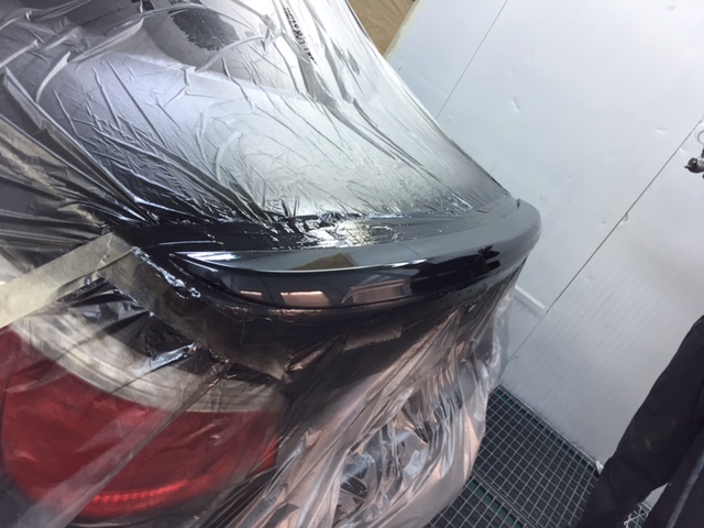

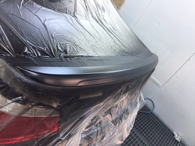

Deci...nu sa mai facut cum am vorbit eleronul + capota, adica sa facut decat eleronul...sa bagat masina luni si credeam ca asta seara o iau, a iesit perfect cu chit cu apret, iar dupa ce a dat cu vopsea si a stat in cabina la caldura sa zic maxim 2 ore cand am scoso a crapat imediat la fel pana jos in plastic...am fugit la dedeman am luat niste silicon puternic, am bagat la greu in crapaturi acolo si am lasato asa pana maine ca sa o luam iara la finisat pentru revopsire...oricum de una sau de alta joi seara trebuie sa o iau ca ma duc la Timisoara insa sper sa numai fie probleme, daca nu, comand alt eleron, il scot pe cel vechi cu sarma (sa tai chit-ul de parbriz), revopsesc capota si dupa pun si eleronul cel nou (insa de data asta vad cum fac sa-l pun doar cu banda dubla adeziva), deoarece daca nu cumva mi la spart cineva,cauza sparturii a fost frigul-gheata implicit masticul de parbriz care nu la lasat sa lucreze la cald-rece.

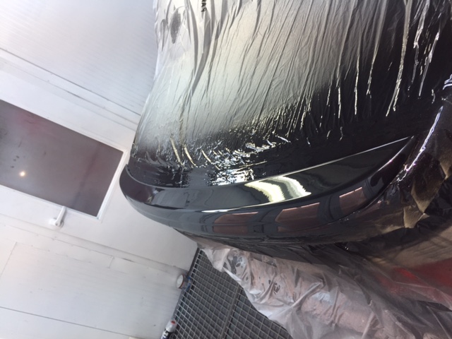

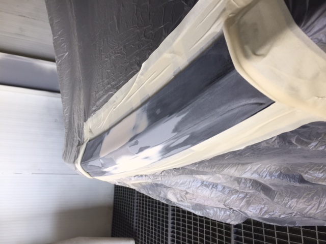

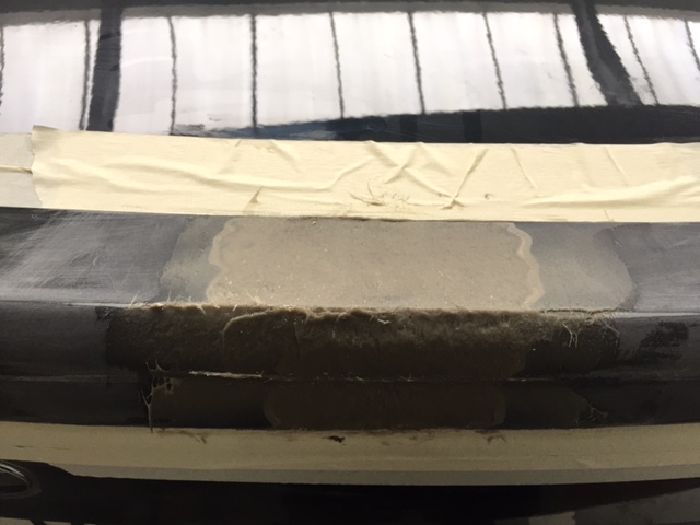

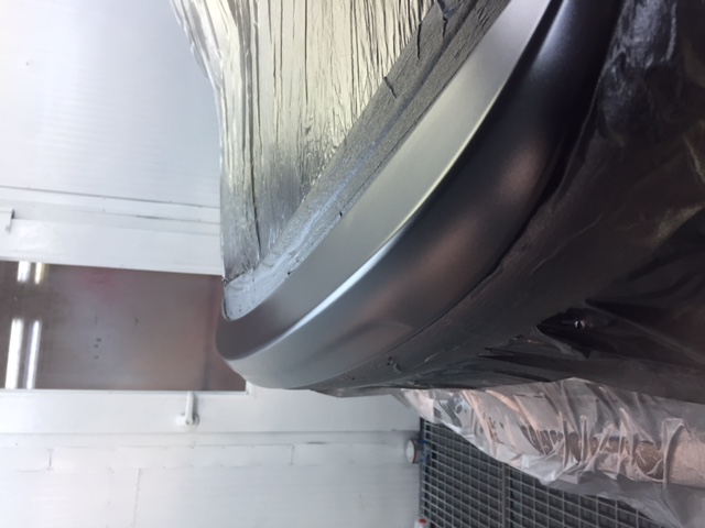

Niste poze din ziua de azi...maine seara incerc sa o iau...

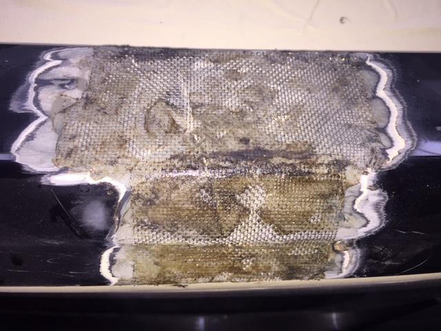

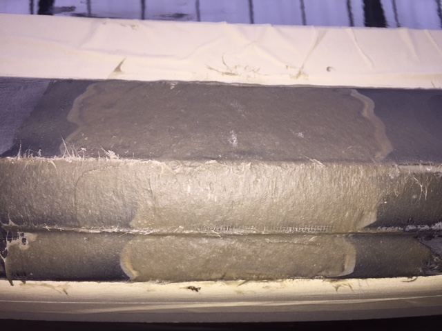

Pana la urma am zi sa pun si plasa speciala de lipit plasticul, peste este dat cu chit de fibra, maine se curata, se da cu apret+vopsea si sper sa fie ce trebuie. In interior s-a bagat mult chit/silicon cum vreti sa-l numiti.

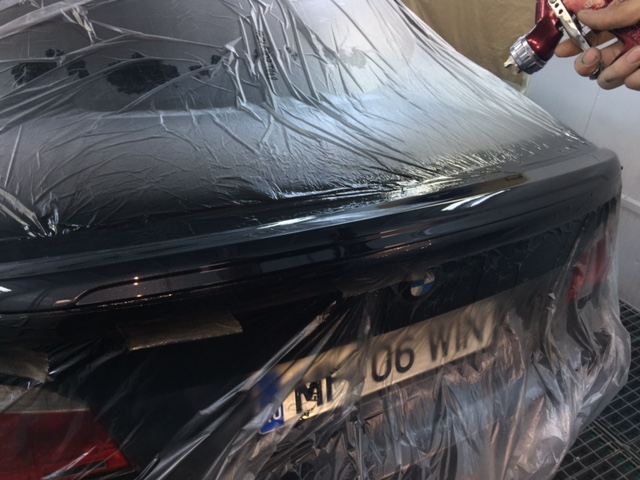

Ieri A fost gata. La caldura au ĂŽnceput sa se vadĂŁ liniile de la crĂŁpĂŁturi ĂŽnsĂŁ cum am scos-o afara și-a revenit si nu se mai vede nimic. Am ajuns la Timișoara, am gĂŁsit-o ĂŽnghețatĂŁ bocnĂŁ de dimineata ĂŽnsĂŁ se pare ca rezista ce sa fĂŁcut. O sa pun si poze de acasa când ajung.
  • Downvote 4
Mersi qwerty, esti un frustrat dragut!:)
In final a iesit ce trebuie, dupa un drum de timisoara cu diferite temperaturi de pana la -10 grade si cu spalare la Lukoil seara la -5 Grade unde a inghetat masinuta, eleronul rezista ok deocamdata.
Multumesc de gandurile bune, pe scurt, in caz de se sparge luati altul nou! Si nu-l mai lipiti cu altceva decat cu banda dubla adeziva sau cum a spus un coleg mai sus, sikaflex care am vazut ca are o elasticitate de 15 % dupa intarire (cel putin asa scrie)
