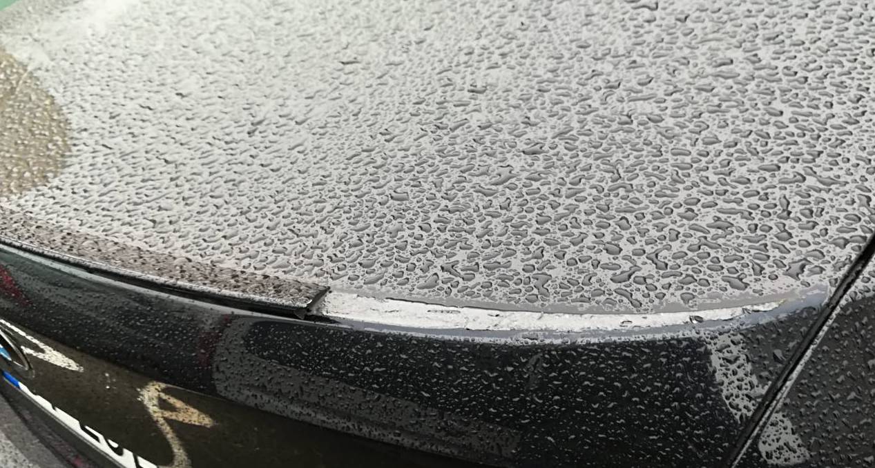

Pai daca ati citit topicul de la inceput nu mai are rost sa zic, o singura noutate, am lipit la un amic la F10 si pe portbagaj si pe luneta cele 2 eleroane 450 lei au fost ambele, le-am lipit cu mastic de parbriz negru, cel mai greu a fost la cel de pe portbagaj deoarece in extremitati se subtiaza foarte mult, am pus mastic pe eleron cu lama ca sa nu pun surplus, asa frumos cate putin si l-am lipit perfect, masina este gri si nu se vede masticul deloc-deloc, la masina mea chiar daca era neagra am pus prea mult (E60) si se vedea mai urat ca la asta gri, la al doilea am pus ok.
Ca sa scoti adezivul in principiu trebuie sa revopsesti capota din pacate, la mine a fost in plan pe langa alte elemente revopsite si am dat jos eleronul care fusese spart si am pus altul nou, este posibil sa se poata pune si peste cel vechi dupa ce iei surplusul cu o lama insa sunt multe riscuri, de lipit se lipeste 100%, acelasi principiu ca la parbriz, dar e posibil sa zgarii prea mult capota si etc...
