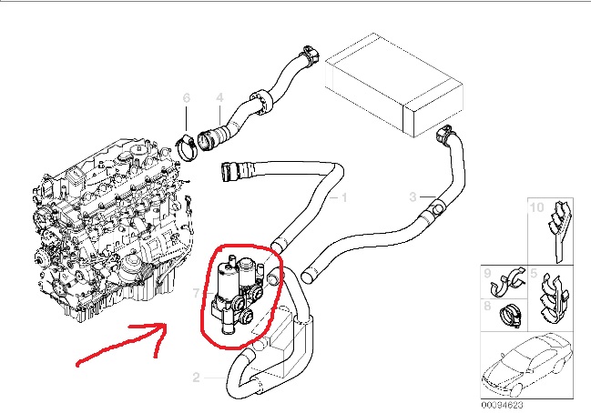

salut. detin un 320d e46 din 2000 si am o oarecare problema. cand daudrumul la clima imi baga aer cald in loc de aer rece. am pus Freon, am verificat de scurgeri cu substanta de contrast, verificat dupa 2 luni freonul, totul ok. totusi cand dau clima pe automat pe la parbtiz imi baga aer cald si chiar daca selectez doar fantele din bord merge cat merge rece si dupa incepe sa se incalzeasca aerul/ din ce am mai intrebat mecanicii si am mai cautat pe net, e vorba de un robinet ce da drumul la apa calda in instalatia din bord sa fi ramas blocat pe deschis si de asta. atasez mai jos cateva poze si dispozitia lui. pe realoem nu imi da nici un cod al lui sa il pot cauta pe la magaziele de piese. problema mea e urmatoarea: cum se numeste acest robinet" sa pot sti ce naiba sa caut si daca ar fi mai ok sa il iau de nou sau din sh

Unul e un motoras ce impinge apa calda iar al 2-lea e o electrovana ce e actionata din interior si e tocmai butonul rotativ din care selectezi cat de multa caldura vrei, similar robinetului de la caloriferele de apartament.E un subiect care s-a mai discutat pe forum, trebuie doar sa cauti putin. Edited by cristianro
