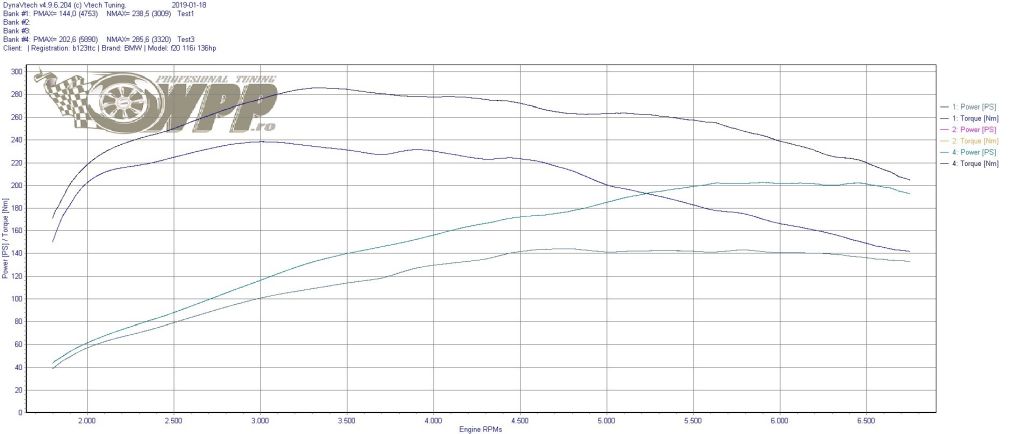

Vineri masina sotiei a mers la WPP pentru remap. Asa cum ma asteptam, a scos stock mai mult decat puterea declarata, dupa remap un pic peste 200cp. Buburuza trage senzational acum, insa am 2 erori pe diagnoza care vor trebui rezolvate. Daca nu se vor rezolva, fac revert la software-ul de fabrica, sau la cel de 118i asa cum sugera mai sus @SKW.
Atasat fisa dyno.
Edited by mcliviu
Salut. Se pare ca am ajuns la WPP cu eroarea respectiva. Se defectase o componenta care actioneaza pompa de apa; se numeste "friction gear servodrive", si nu am stiut. Am inlocuit piesa, a fost 550 lei, OE. A ramas o eroare legata de faptul ca masina detecteaza ca software-ul a fost modificat.
Ca impresie generala: wow! Nu am mers peste 200, pentru ca sunt cu anvelopele de iarna, dar ma astept ca top spead sa se apropie de 230 la cum trage acum. Pe 0-100 e undeva sub 7s. Urmeaza sa cumpar si sa montez racitorul de ulei (care lipseste la N13-le montat pe 116i), si sa caut un intercooler mai mare care sa se potriveasca fara modificari. Probabil, va trebui sa pun jante ceva mai late pe spate, pentru ca acum rupe usor aderenta in kick down si la 70km/h.
