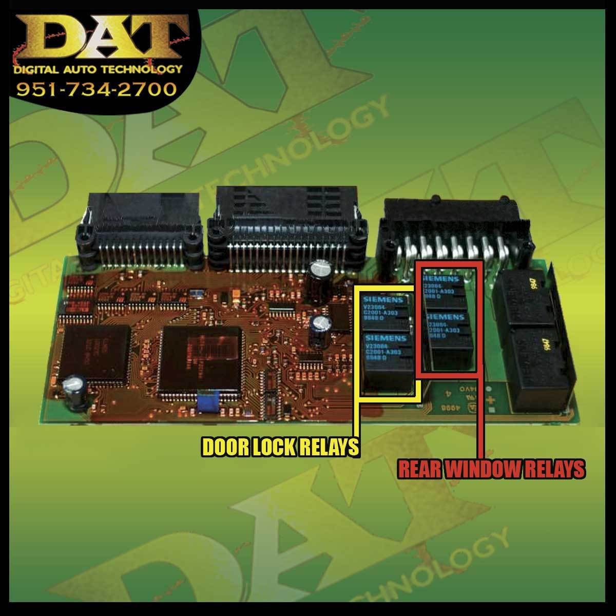

Din ce spui tu, s-ar parea ca este de vina modulul de confort.
Cateva sfaturi utile:
Daca becul de la cheie nu se aprinde cand actionezi butoanele, inseamna ca nu trimite semnal catre masina.
De aici putem deduce ca: fie bateria este slaba, fie nu face bine contact in cheie.
Poti desface cheia sa o cureti. Scoti bateria, cureti cu alcol tehnic carcasa/placuta,pui totul la loc cum era, si faci proba.
Poate sa fie modulul confort:
Ca sa te lamuresti cu modulul confort, incuie/descuie din butuc.Daca totul merge cum trebuie inseamna ca nu sunt probleme cu modulul.
Poti incerca la fel si cu cealalta cheie, in cazul in care nu ai doar una singura.

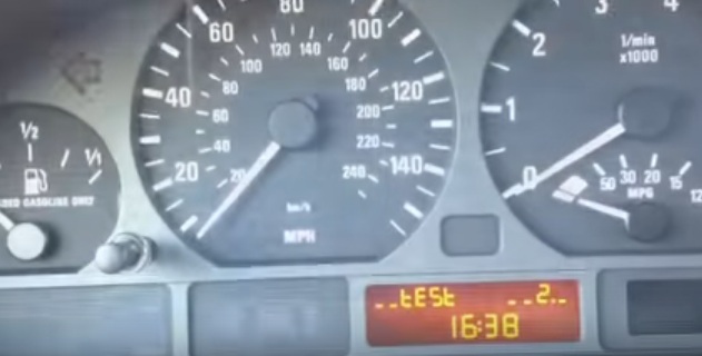

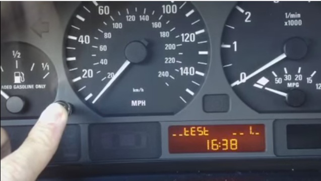

Pentru a verifica martorii si ceasurile din bord, trebuie sa faci in felul urmator:
1.Introduci cheia, o pui in pozitia 1 (pozitia in care iti arata nr. de km ai masinii, ora, etc).
2.Imediat dupa ce faci primul pas si iti apare nr de km ai masinii, apesi si mentii butonul pentru resetarea numarului de km pana in momentul cand apare pe bord : test
3.Odata ce vezi afisat "test" , incepi sa apesi pe butonul reset km pana ajungi la punctul 19. Ajuns acolo, astepti pana iti apare .L.oFF , apoi apesi imediat inca odata pe butonul reset. Acum ai deblocat toate functiile OBC.
4.Mai apasa inca de doua ori pe butonul de reset, pentru a ajunge la numarul 2.
2 = (test) Cluster System Test - Activates the gauge drivers,
indicators and LEDs to confirm function
Astepti pana iti apare test. 2.0 si din nou, confirmi pe butonul de reset km.

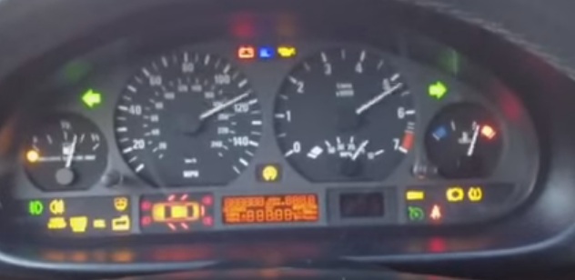

Ar trebui sa iti apara asa:
De ce ti-am sugerat sa faci asta? Asa iti poti da seama daca este becul martorului scos sau martorul dezactivat din tester (masina lovita).
In mod normal, el ar trebui sa se aprinda fie de verificare inainte de pornirea masinii, fie permanent la detectarea unei probleme.
Pentu a te inspira, poti sa urmezi si video-ul
https://www.youtube.com/watch?v=twM7NchxjXI
