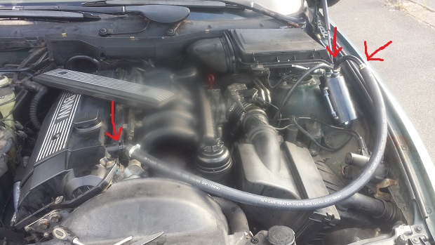

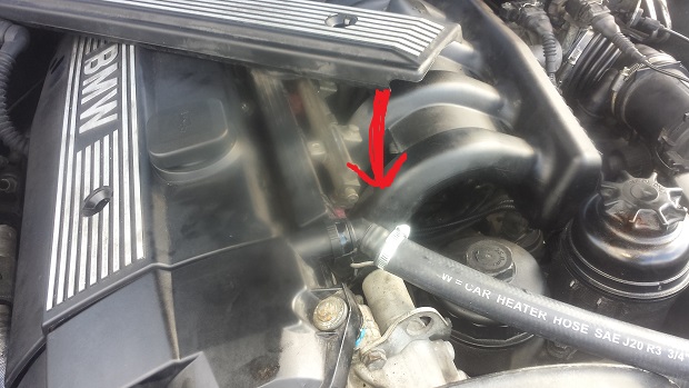

Din instalatia veche CCV se mai pastreaza doar capatul furtunului care este conectat la capacul valvelor.
Iar furtunul care pleaca de la CCV la joja de ulei se anuleaza si se astupa cu un surub + se adauga un colier. Vezi poze.post-22171-0-98224100-1468795529_thumb.jpg

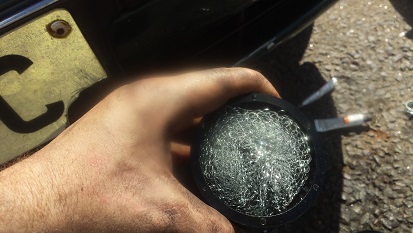

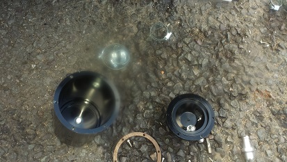

Am ajuns la ''oil catch can''care trebuie pregatit ,acesta vine fara pasla din interior (gol), iar acolo trebuie sa introducem un burete de vase (de metal).Vezi poza.Buretele de metal actioneaza ca un filtru.

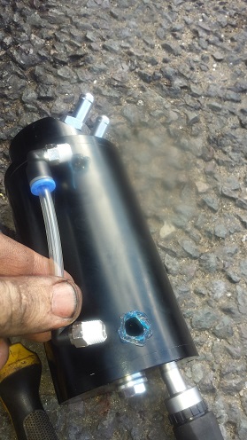

Se verifica etansietatea dispozitivului ,iar unde trebuie se adauga o-ring ,banda de teflon sau silicon pt garnituri (o2 sensor safe).Vezi pozepost-22171-0-29957500-1468795649_thumb.jpg.post-22171-0-09908900-1468795660_thumb.jpgpost-22171-0-31811000-1468795750_thumb.jpg
Acum vom folosi capatul furtunului care in trecut a conectat CCV-ul cu capacul supapelor,acesta se introduce in furtunul cu interiorul de 19mm (se potriveste la fix) si se asigura cu un colier(furtunul se taie la dimensiune in functie de locatia dispozitivului)
Pe acest furtun se introduce si reductorul,iar pe reductor (capatul de 10mm) se introduce furtunul de vacum de 10mm (aproximativ 20cm ,in functie de locatia unde va fi montat dispozitivul).
Acest furtun de vacum la randul lui se conecteaza la intrarea in dispozitiv.Vezi poza.post-22171-0-57221000-1468795993_thumb.jpg
OK,avem gazele care intra in dispozitiv,acum trebuie sa gasim si un furtun de vacum la care se conecteaza ''evacuarea''dispozitivului .Eu am ales furtunul care duce la ''Purge Valve'',aici am folosit conectorul in forma de T la care am atasat furtunul de 10mm care pleaca de la ''evacuarea''dispozitivului.Din pacate aici nu am facut poze.

Dupa ce montati piesele inapoi mai ramane sa atasati si dispozitivul in locasul ales.Eu inca nu am gasit acel locas (bmw e39),momentan sta rezemat pe burduful de la debitmetru.
