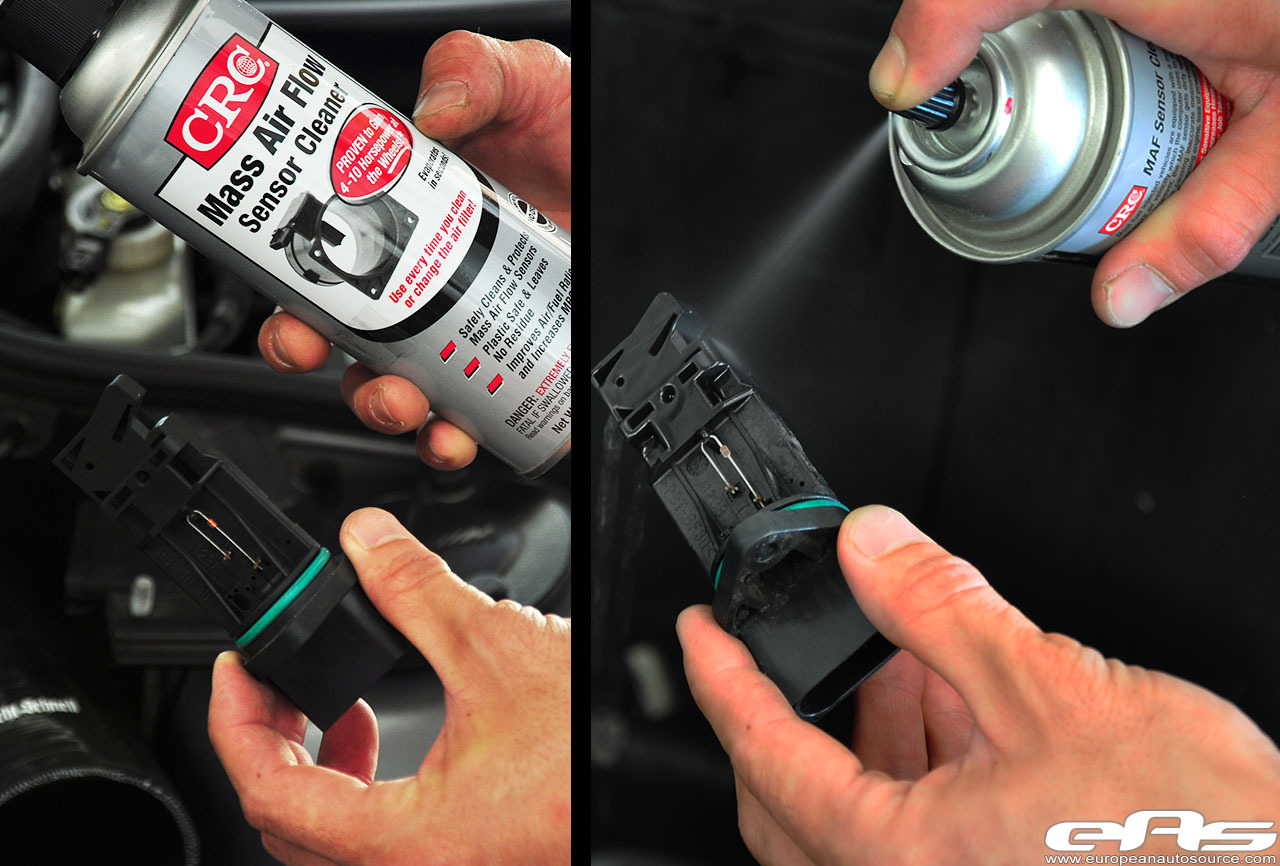

Salut, mersi de reply. Am curatat debitmetrul cu spray special pentru aceasta operatiune (Marca CRC). Dupa care am si resetat adaptarile debitmetrului. Valorile din video, sunt cele obtinute dupa curatare & resetare adaptari. Am vazut ca unul nou costa enorm de mult (aproximativ 1700 lei), si inainte de a-l schimba, as vrea sa fiu sigur ca problema vine de la el.

Vezi ca la el este un "hot film air mass sensor" ca are DDE6 si motor M47TU2, deci cand spui ca e un potentiometru in interior , nici nu te apropii de adevar de ce are el. Ce spui tu este valabil la debitmetru tip "Vane" ( ala are o clapeta pe axul unui potentiometru )si nu intra in discutie. Adica el are ceva ca in poza ...
