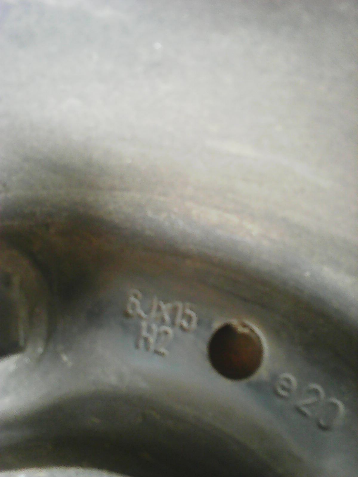

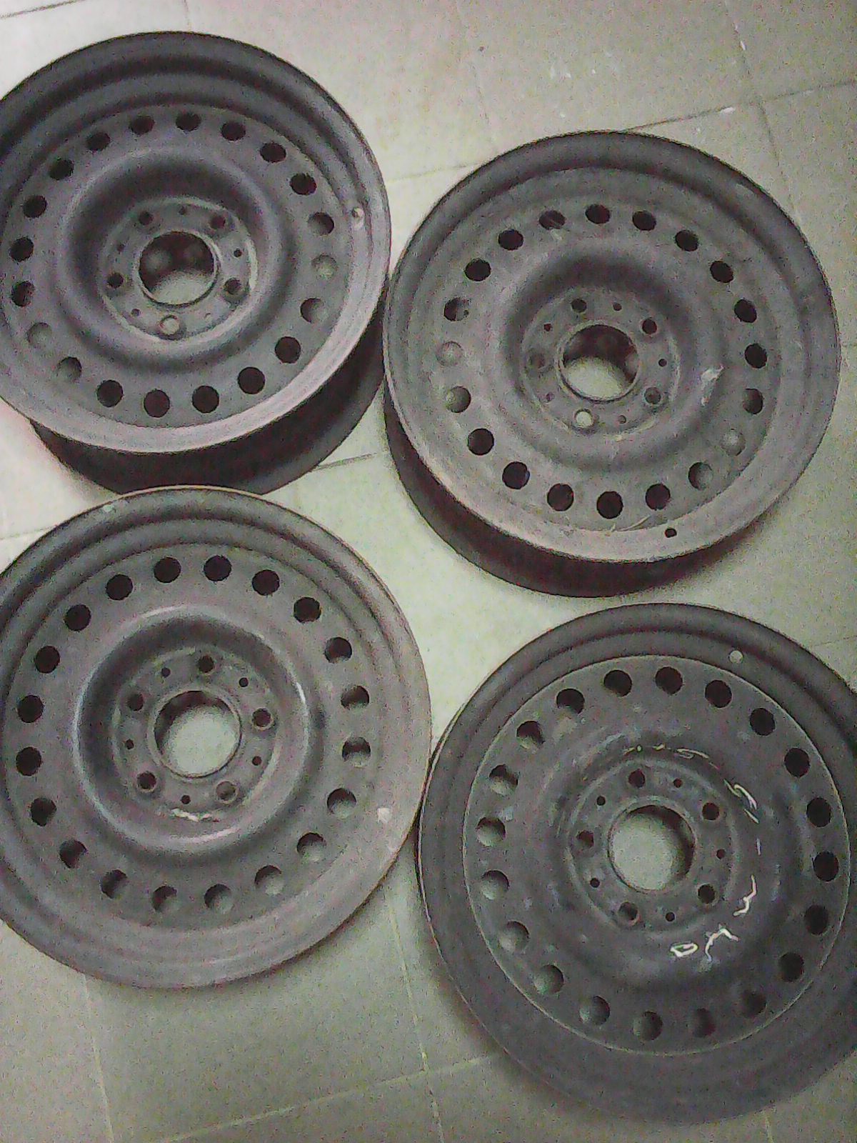

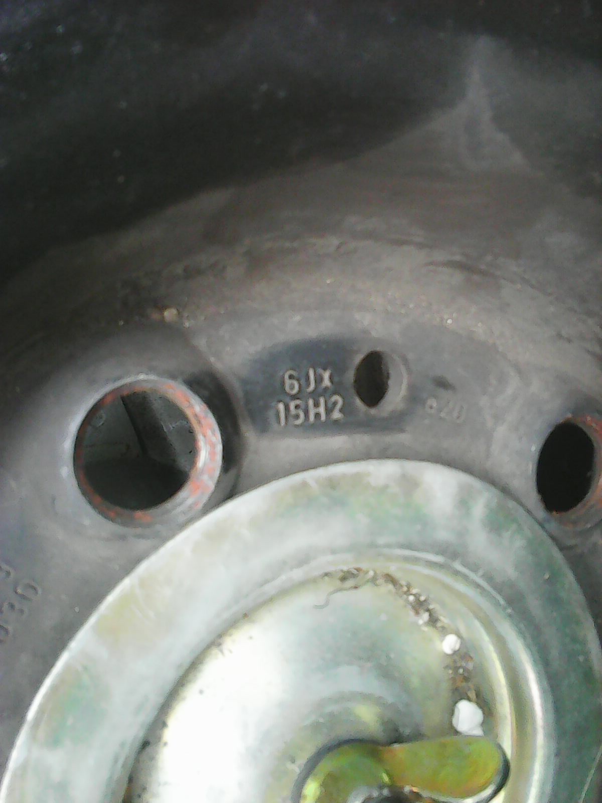

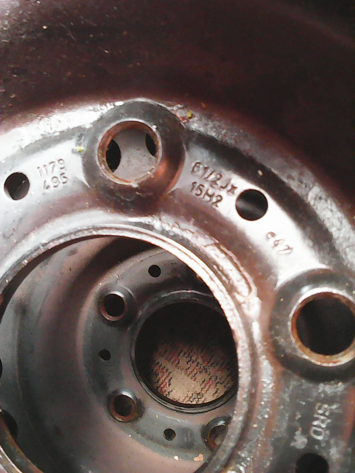

Salutare tuturor! Fiind cam "incepator" in ale masinilor m-am grabit si am cumparat 4 jante pe care scria BMW ,erau pe 15" inchi/toli dar n-am fost prea atent la ce scrie pe ele si cand sa le pun pe masina "de proba" atingeau/ating in telescoape! Pe jantele originale ce au venit cu masina scrie 6JX15H2! Pe astea ce le-am cumparat in graba scrie 61/2JX15H2! Stiu,am facut o prostie iar cel ce mi le-a vandut la fel mi-a zis: "de ce n-ai facut proba inainte sa le platesti?"... Acum nici inapoi nu le vrea nici banii nu-i mai vad si tot nu le pot folosi ca le vroiam pentru iarna! Voi ce parere aveti ,se pot folosi cu ajutorul unor distantiere ce am vazut ca se gasesc de cumparat pe net sau ma complic aiurea?
Am citit tot felul de pareri despre distantierele pentru roti;cum ca ar distruge suspensia sau rulmentii prematur sau ca ar face masina mai instabila in general! Va rog daca stiti si vreti sa ma indrumati putin in privinta jantelor astea ca deja devine frustrant sa-ti tot iei tzeapa/sa te ia tot felul de mascarici de fraier doar pentru ca nu stiu despre ce e vorba cu jantele/rotile astea de bmw...
ceva poze cu jantele mai jos...

Problema jantelor pare sa fie "ET"-ul. Din fotografii par sa aiba ET mare (posibil sunt de E46). Pe ce masina vrei sa le montezi?

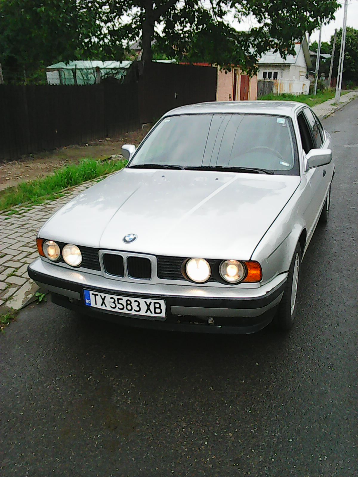

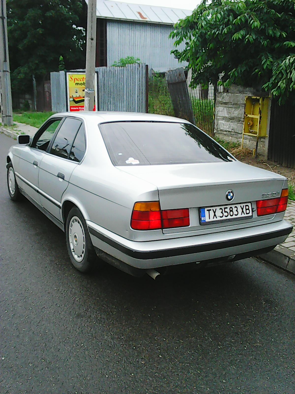

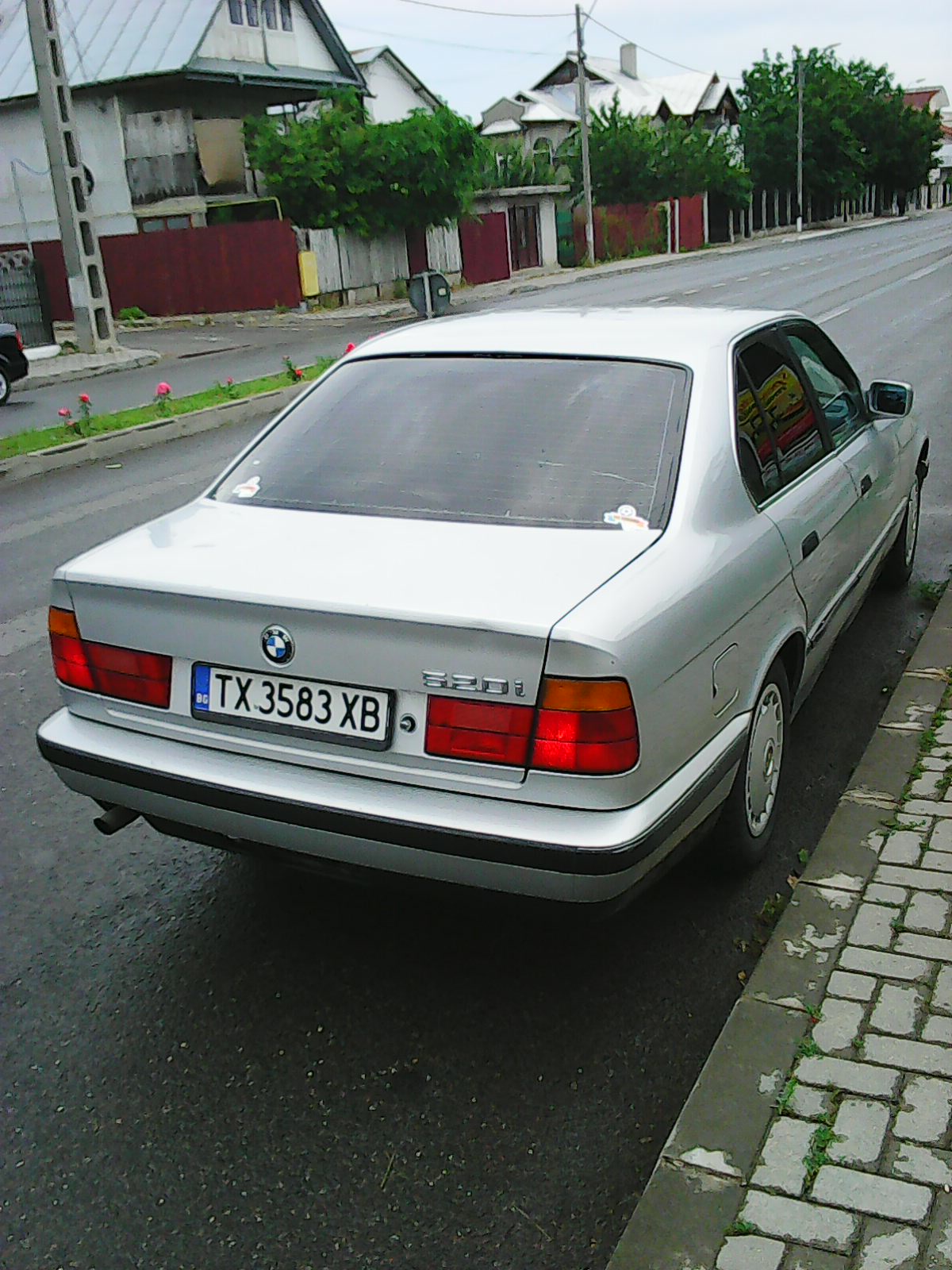

Intentionam sa pun cauciucuri de iarna pe ele si sa le folosesc doar pentru iarna ca am cauciucuri de vara cu DOT1416 acum pe jantele originale cu care a venit masina! E un BMW 520i E34 din 05.1990 ,uite-l aici in cateva poze! E cu numere de Bulgaria dar daca in septembrie se decide ceva REZONABIL cu taxa/hotia de mediu foarte posibil sa-l inscriu in Romania!

in poza 2 parca vad un e47. daca e asa sunt de seria 3 cu et mare. iti trebuie cu et 20 sau 18 sau mai mic dar iti va scoate roata mai in afara
deci asta e treaba cu E-ul ala?! ca pe cele originale acum pe masina scrie e20! asa-i,pe toate apare e47! le-as putea da la schimb daca gasesc cu ET-ul potrivit? le cumpara cineva? :hyper:
ca am de ales intre a cumpara distantiere/flanse de vreo 560 lei cu tot cu prezoane lungi doar ca sa le folosesc cu anvelope de iarna sau sa le vand p-astea cuiva doritor de jante cu e47 pe ele...
multumesc de lamurire! o sa belesc ochii mai bine data viitoare!
pana si pe roata de rezerva de pe masina scrie e20...
am mai verificat si la doua roti pe partea dreapta,ca trebuie scoase capacele sa le fac poze, si asa-i... E20 TOATA ZIUA... :banghead:

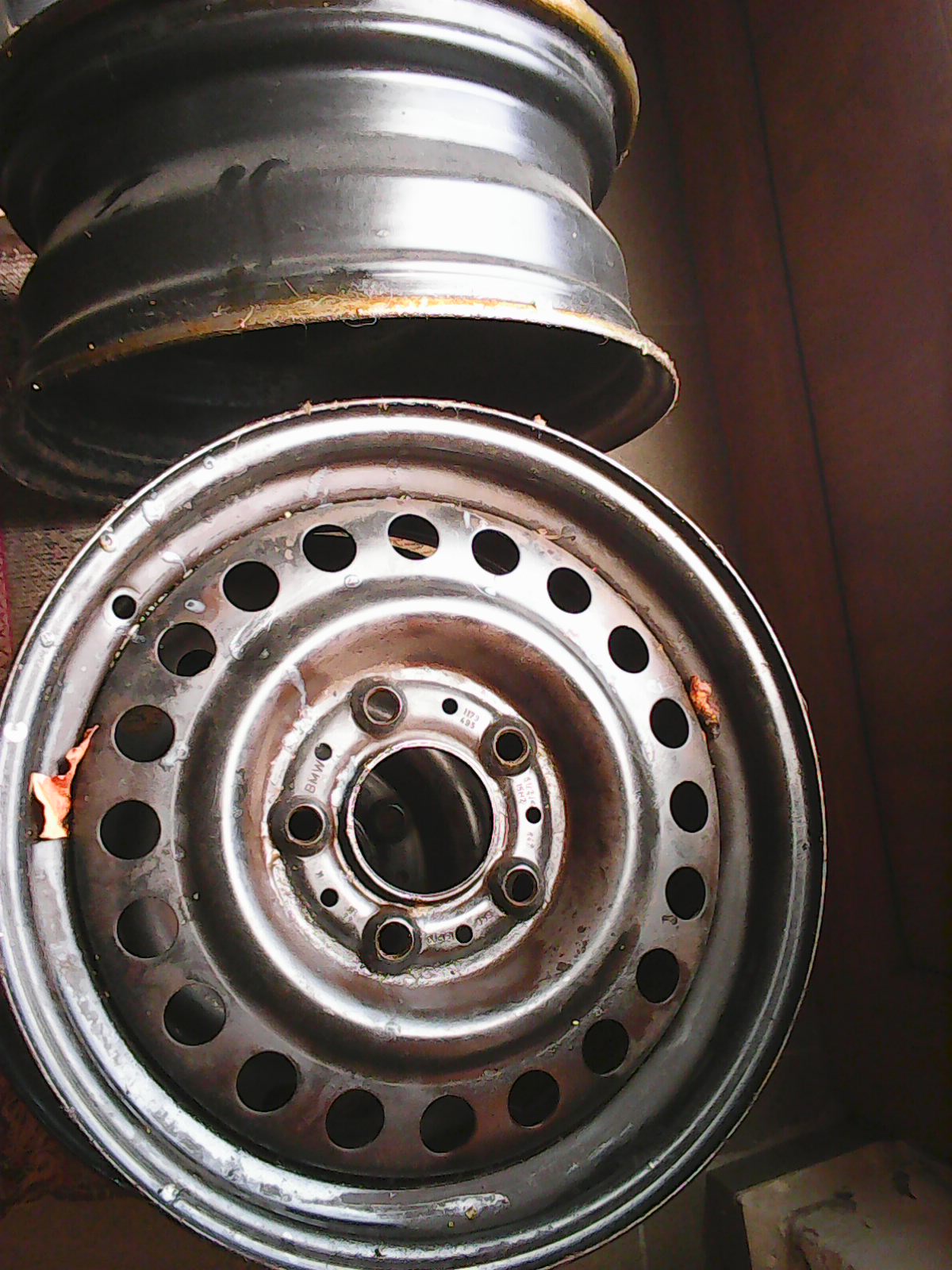

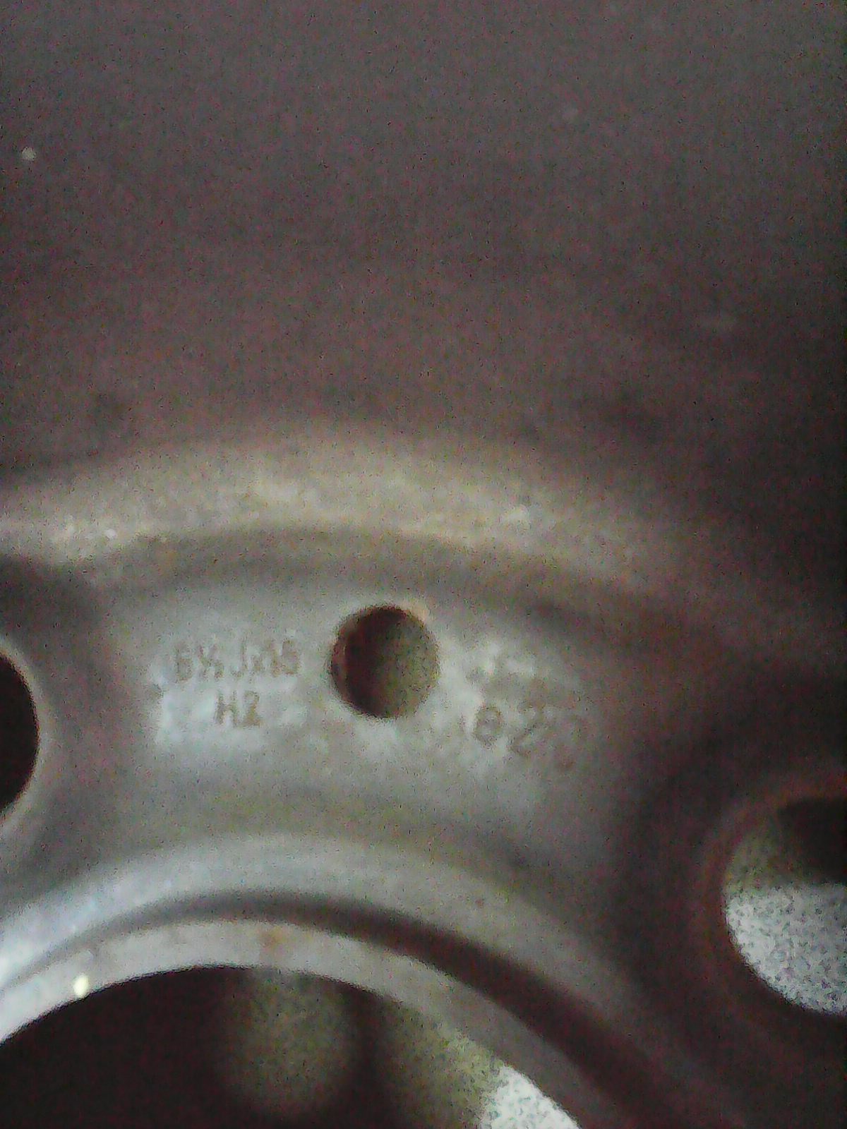

:dancing: update: problema "rezolvata", oarecum... Am gasit azi la vreo 10 km de buzau inspre ploiesti un set de 4 jante 6 1/2JX15H2 et20 ,toate la un pret de 320 lei,am mers cu masina pana acolo,am dat jos o roata fata si intra perfect,ba chiar mai ramane loc o gramada inspre amortizor!
