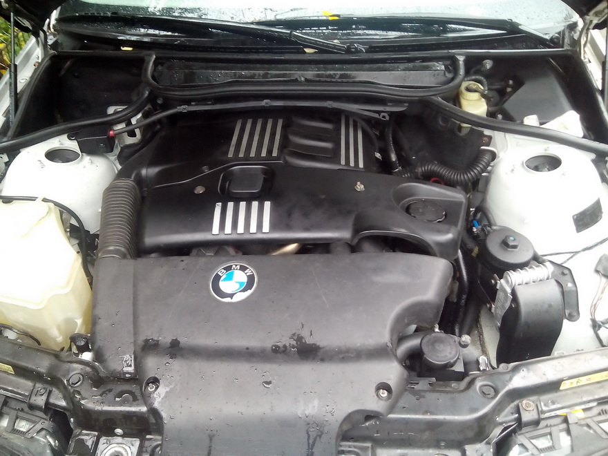

Salut dragi colegi . Am si eu o mare dilema.Am achizitional in luna Aprilie un e46 318d 116cp.Asa scrie in talon.
Astazi am cautat pe internet un capac plastic cal care vine de la tragar si pleaca spre furtunul ce se duce la capacul de la filtrul de aer ( al meu arata cam nasol ).Omul nu intelegea care capac.Am iesit la masina si am facut o poza la motor incercuind acel capac.Dupa ce i-am trimis poza omul mi-a dat mesaj in care scria :
" Cred ca tie ti-o fost schimbat motorul...motorul de 318d din 2003 nu arata asa..
si preincalzitorul e diferit.du-te la un mecanic bun si o sa-ti confirme.
si eu tot 318d 2003 am avut si motorul nici pe departe nu arata asa.
Tu ai 320 de 136 cp de pe modelul nonfacelift "
De aceea apelez la voi pentru a ma scoate din dilema.
Am motor 318d de 116cp sau 320d de 136cp
Atasez o poza a motorului si una a cartii,in talon scrie clar 318d 116cp 85 kw.

La ce se refera mecanicul ca e schimbat, la capacul motor? Ala difera in functie de anul fabricatiei.

318d 2001-2003 este motorul de 1951cmc care intr adevar este cel de nfl 136cp (difera totusi destule). Dupa 03.2003 sau nu mai stiu exact luna, este motorul common rail... Deci la tine uitandu ma pe carte unde scrie ca ai 1951cmc e normal sa ai motorul cu pompa de injectie...totul e in regula

motorul de 318d in varianta de 1951cmc este identic la cum arata ca si cel de 136cp.
99% ai motor de 318d intre ele difera mai multe lucruri, chiar daca tu te gandesti ca vreodata s-a stricat al tau e ff greu de crezut, spre imposibil ca altcineva sa fi montat motor de 136cp ptr ca asa cum spuneam difera unele subansamble (injectoare, pompa injectie etc)
Ai acelasi motor de pe 320d de 136cp, e identic cu acela.

Legat de putere, nu te apuca sa schimbi motorul ca o faci degeaba. Alege o remapare, ajungi safe la 150cp pt ca motorul e defapt cel de pe 320d 136cp cu alt soft si alte injectoare, aceeasi turbina.
Legat de an, probabil 06.2003 e prima inmatriculare. M47 s-a pus pe 318d pana in luna 02.2003 inclusiv, din luna 3-a s-a pus m47n.
