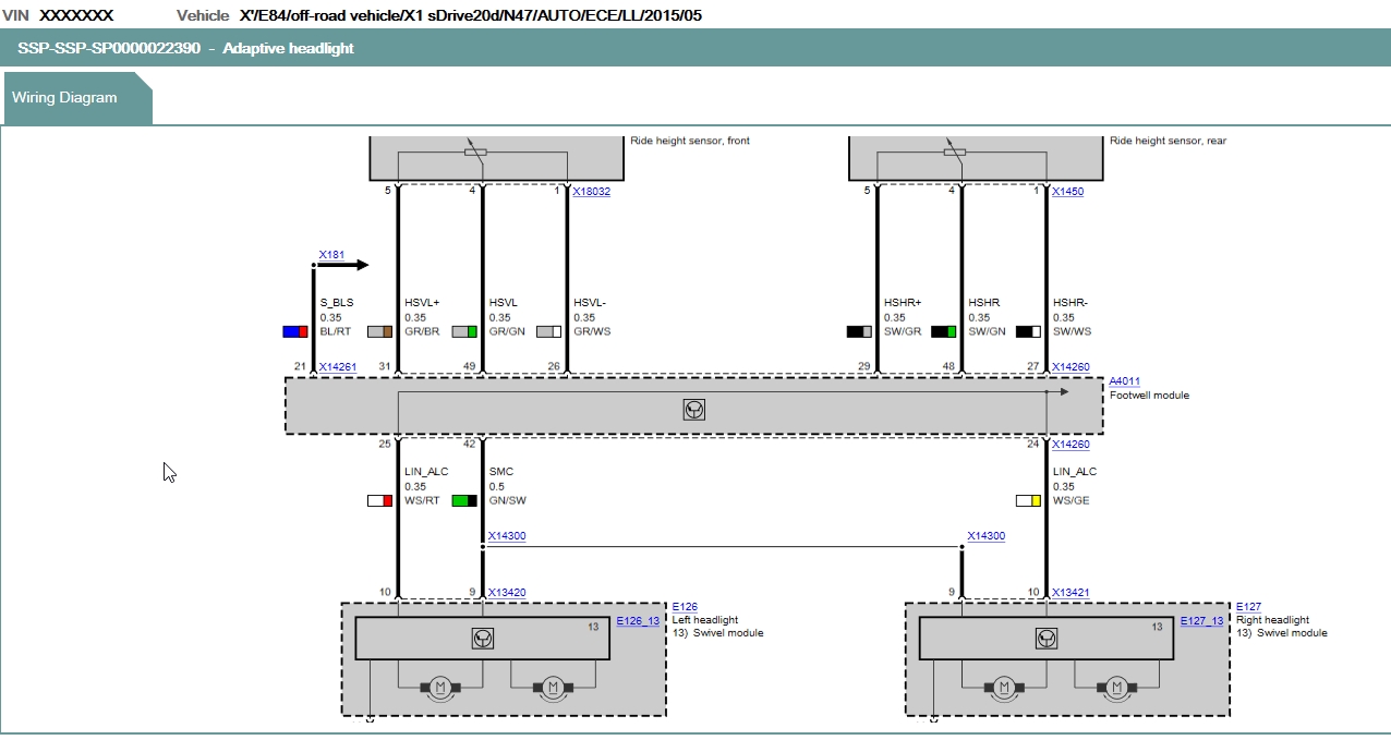

am codat masina cu $524, au aparut modulele in ECU list in ncsexpert dar da timeout la interogare. la fel si in inpa.
am atasat si schema din ista+(3.56) folosita. am verificat continuitatea legaurilor dintre faruri si frm cu aparatul de masura si sunt ok - bipaie la toti
nu stiu in schimb pinul 21 (S_BLS) din frm unde se termina si ce face el mai exact..
