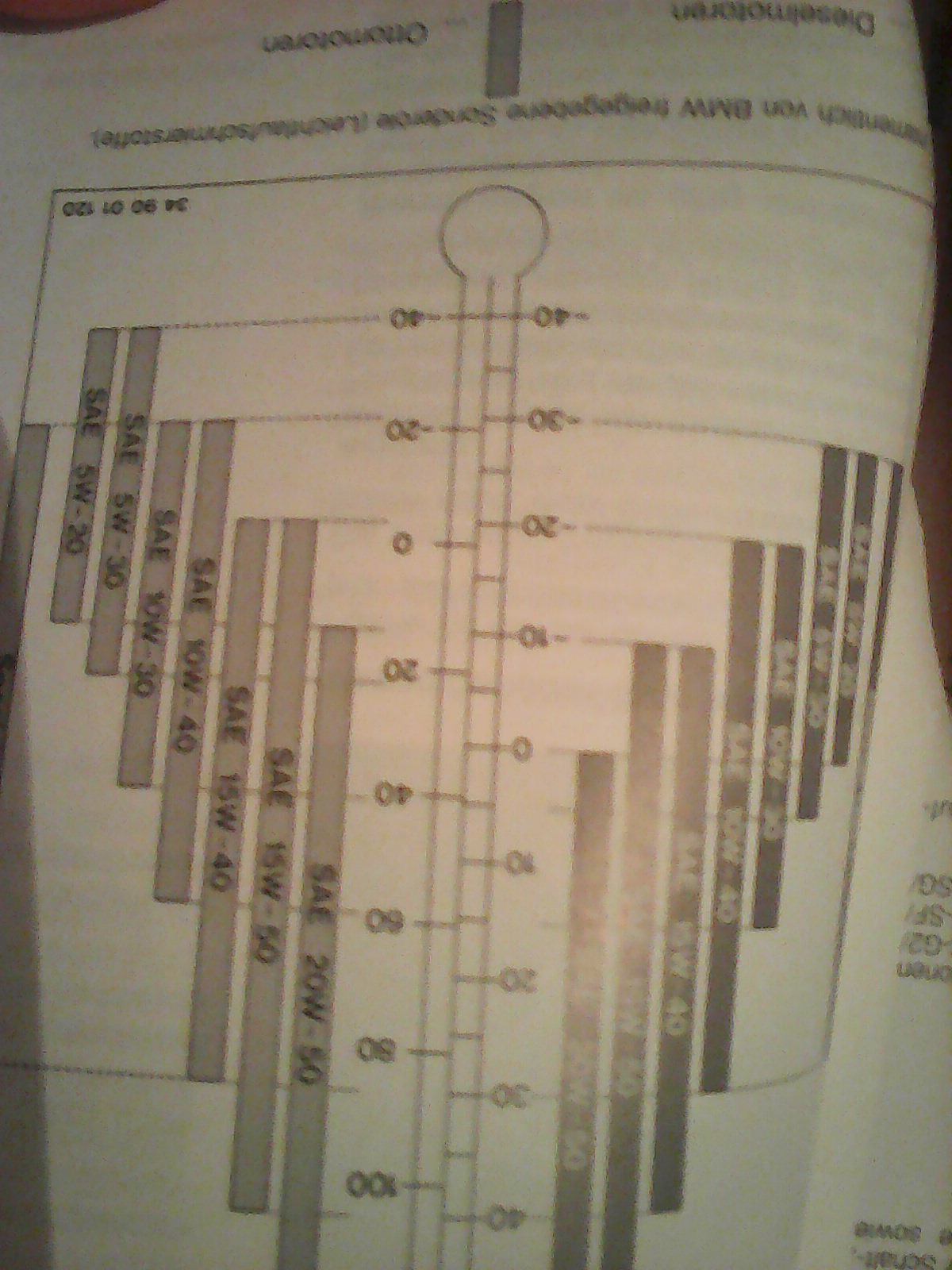

Ca o curiozitate,ce tip de ulei ai pus in diferential si cutia de viteze?
ca in motor,sigur n-ai pus ce trebuie de prima oara! (5W40 e ulei bun atunci cand temperatura ambientala este intre +15 grade celsius si minus -30 grade celsius...). In nici un caz nu potrivit temperaturilor de prin italia portugalia...
Cel mai probabil folosind uleiul asta i-ai tras o uzura zdravana motorului,ceva echivalent cu 100 mii de km...
NU mai spun de cutia de viteze si diferential... Componente ce sunt FOARTE SENSIBILE la tipul si calitatea uleiului... Cunosc recent caz de individ cu BMW E36 ce a distrus o cutie de viteze la propriu in cateva zeci de mii de km folosing ulei ATF...
nu stiu la ce se gandea...
p.s.: uite o poza din manualul BMW... E34 bineinteles...
