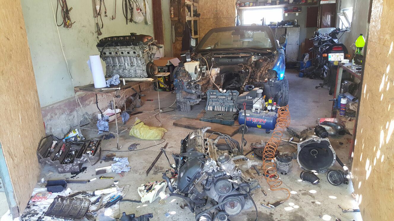

salutari tuturor colegilor!
dupĂŁ cum spune și titlul am luat un motor 3 0 benzina la un preț foarte ok și am zis sa ĂŽl montez..am dat de câteva neclaritĂŁți pe care o sa le spun aici..
este vorba de un e46 2001 motor 2.5 170 cai (323i)
motorul nu avea nici o vlaga..abia trĂŁgea dar nu dĂŁdea nici o eroare și nu i-am putut da de cap.

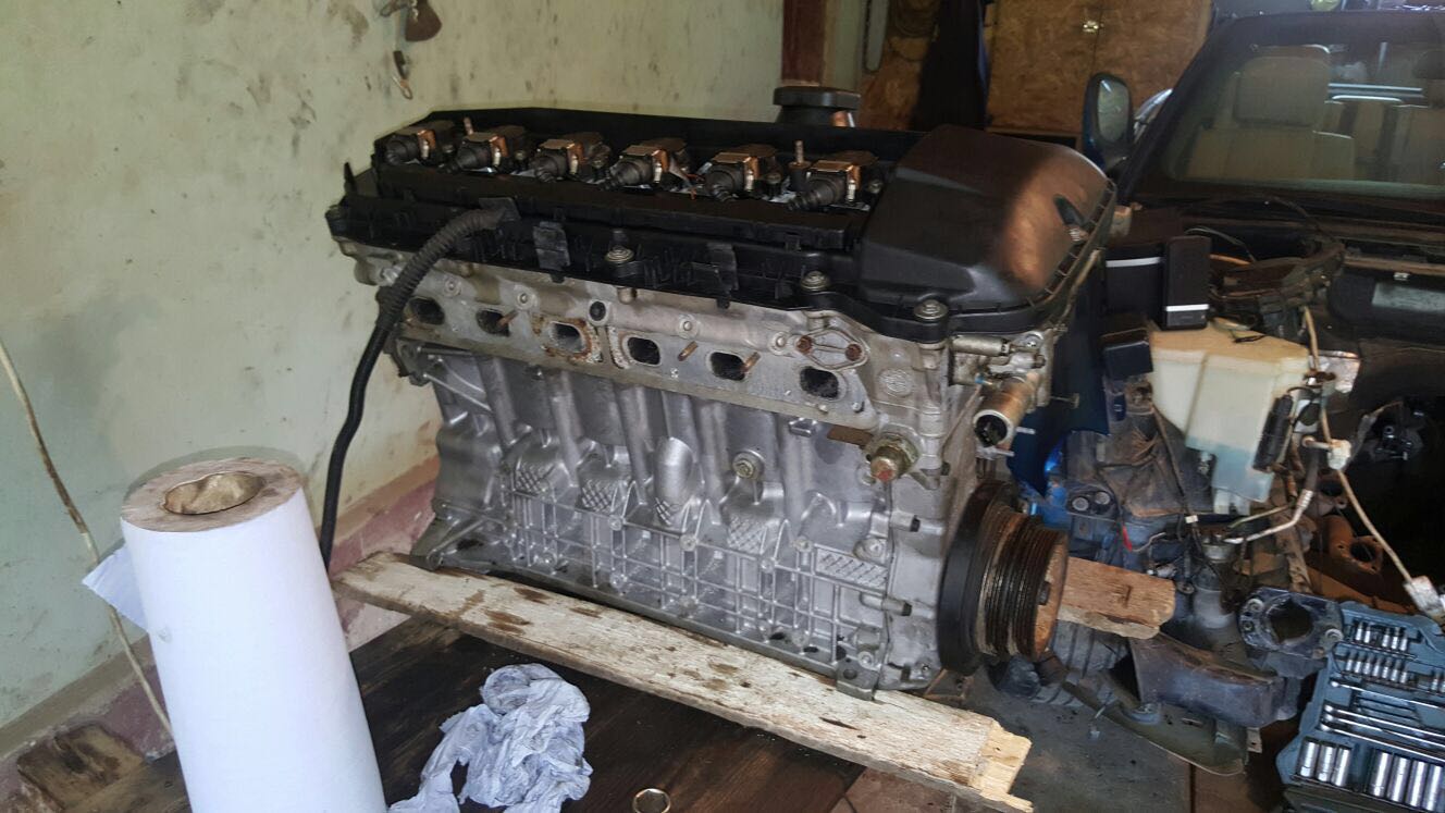

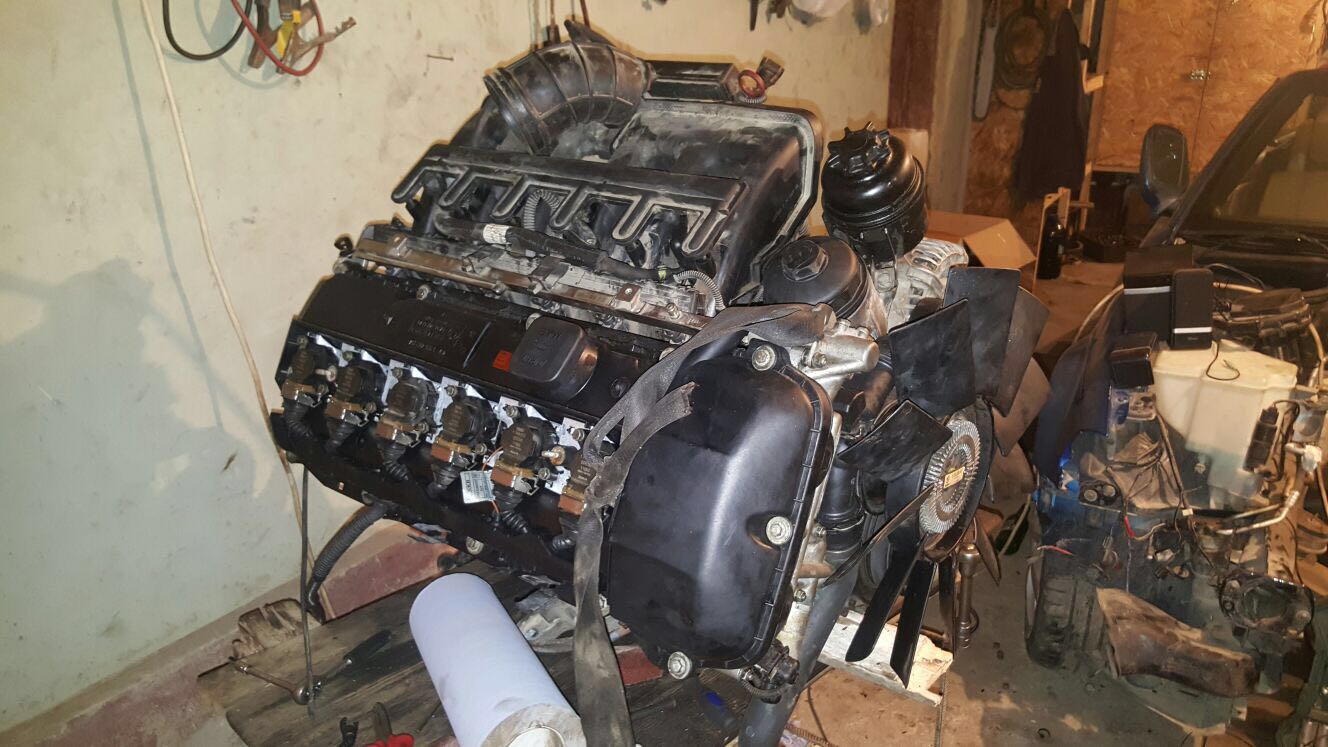

motorul de 3000 a fost desfĂŁcuta pana la.ultima piesa, curĂŁțat și ĂŽnlocuit :
-cuzineti palier
-cuzineti biela
-set garnituri
-simeringuri

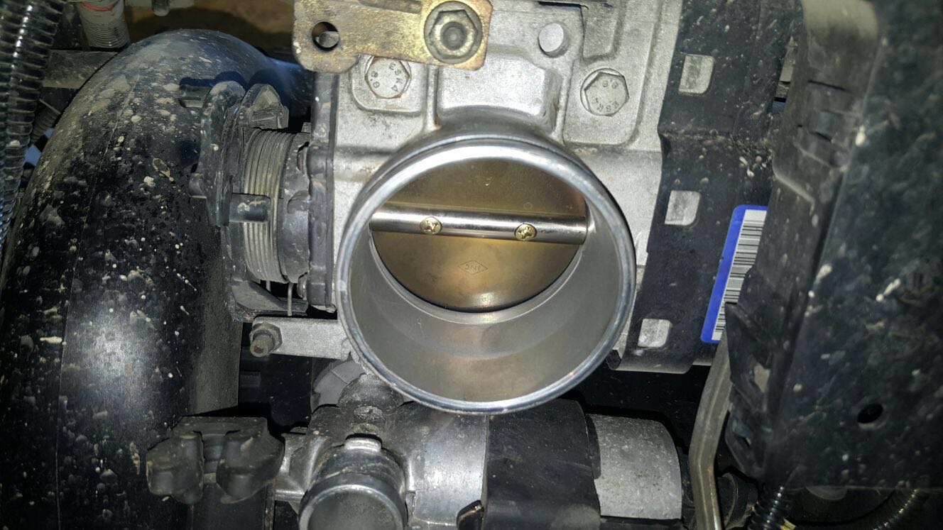

ĂŽn timp ce montam apĂŁreau surprizele..nu știam ca m54b30 are accelerație electronica și m52b25 pe sufa..aici e o problema

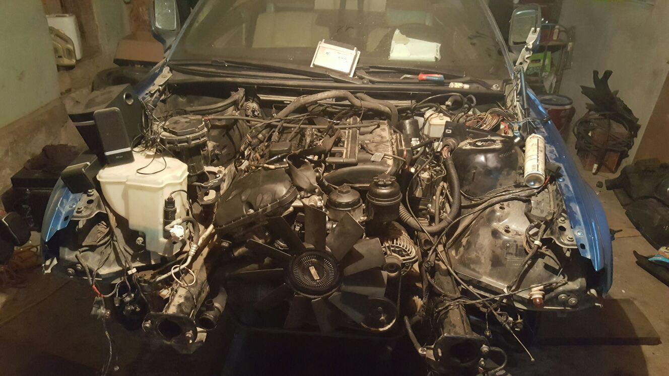

o sa Atașez ceva poze ĂŽn lucru și o sa țin la curent pe cei interesați..câteva ĂŽntrebĂŁri

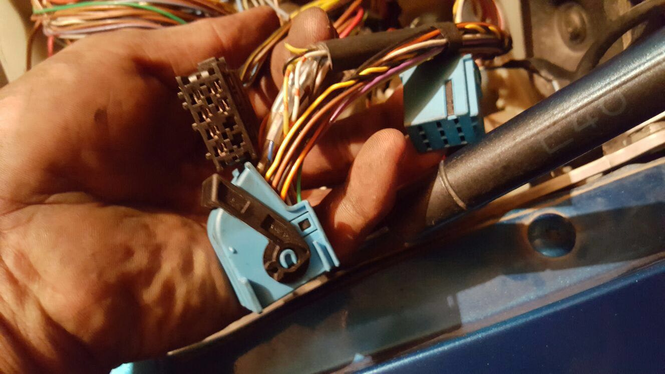

1-dacĂŁ iau pedala de accelerație de la 330i și o montez la mine masina are mufa pentru accelerație?

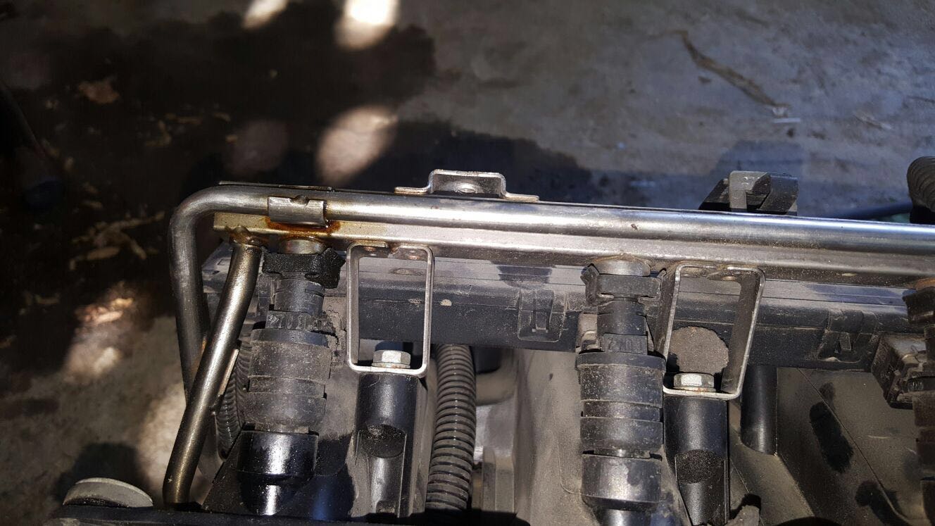

2-motorul de 3.0 are pe rampa de benzina doar Tur iar cel se 2.5 are tur retur..cum sa procedez?
3-motorul de 3.0 avea un senzor de la axa de admisie lipsa și am pus de la cel de 2.5..e ok nu?
4-pompa de benzina e la fel la ambele motoare?

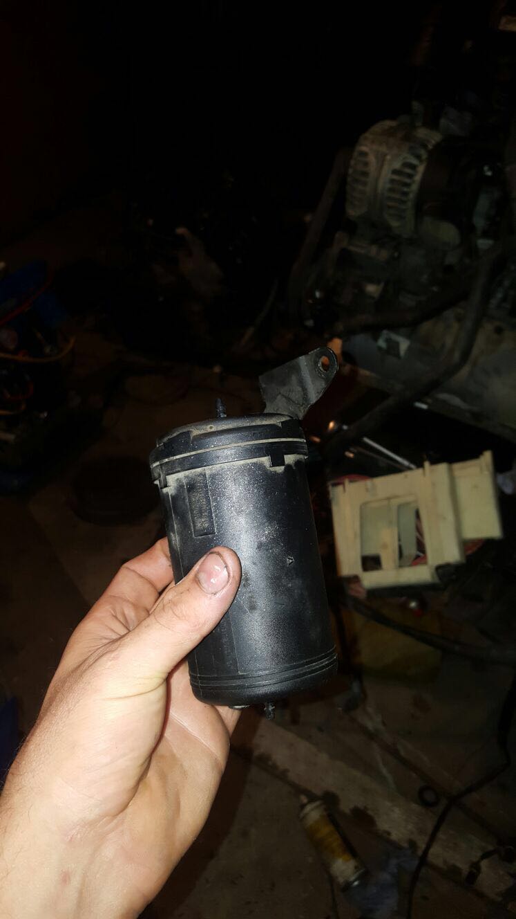

numai țin minte unde vine "budelca" aia..intra 2 furtunase ĂŽn ea dar al meu de 2.5 nu are asa ceva..

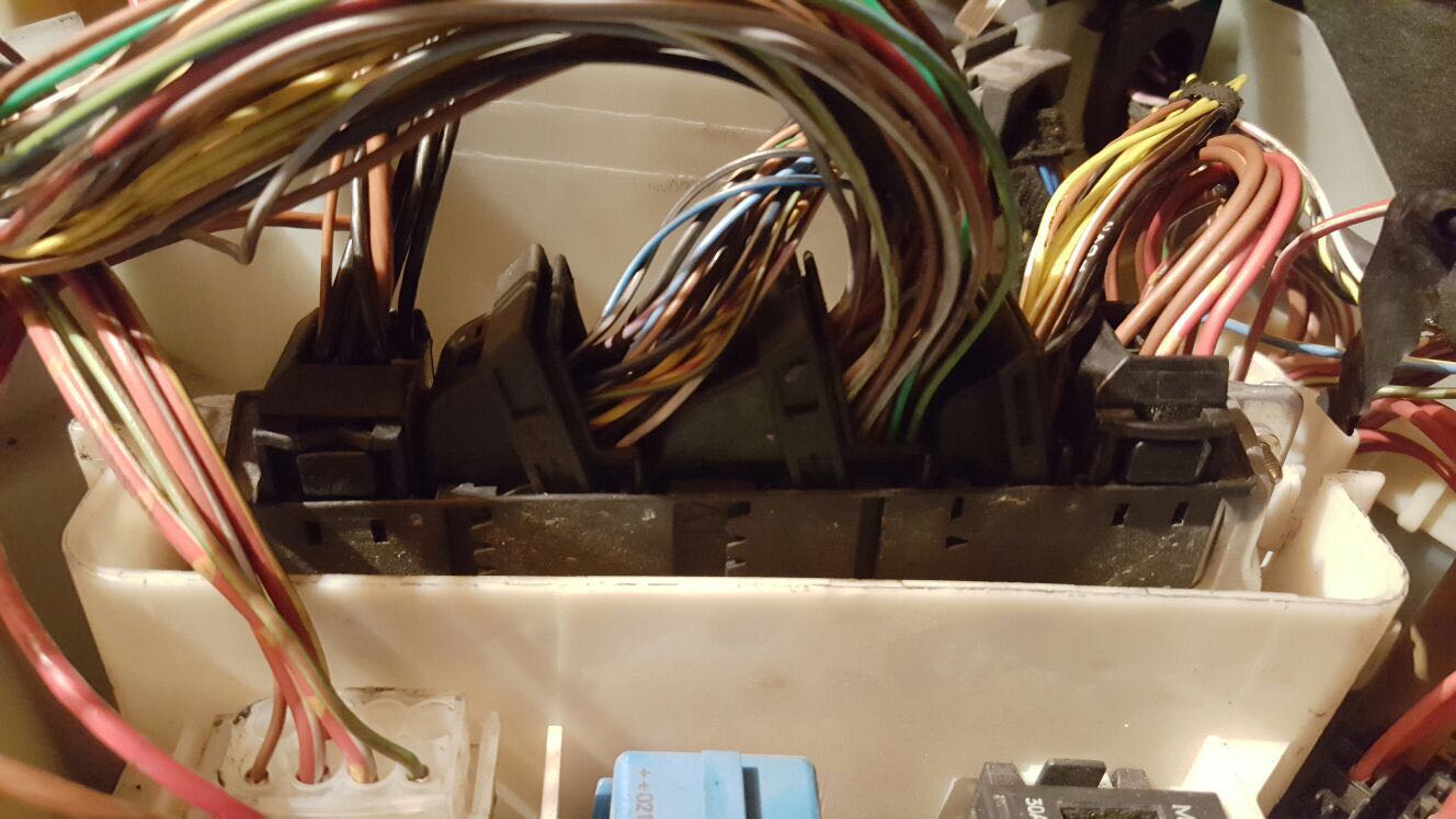

1. Te pot auta momentan cu pedala! Aceasta are 6 fire si se conecteaza la mufa din calculator care merge spre habitaclu (poti urmari unde ii merg firele, nu am poze acum, ideal ar fi sa iei cablajul pedalei de pe o instalatie din dezmembrari - ma uit acasa daca o mai am). Odata ce ai descoperit mufa respectiva o desfaci, e compusa din doua lalele de plastic cu cate doua randuri de fire, daca nu ma insel una gri si una neagra, pe care sunt scrisi pinii. Montezi firele pedalei in pinii respectivi dupa cum urmeaza:
ACCELERATIE ELECTRONICA (mufa ovala 6 pini - cea care intra in pedala de acceleratie electronica)
- pin 1 (maro-verde) - mufa calculator motor (parte gri) pin 7
- pin 2 (maro) - mufa calculator motor (parte gri) pin 12
- pin 3 (galben-verde) - mufa calculator motor (parte gri) pin 14
- pin 4 (alb) - mufa calculator motor (parte gri) pin 8
- pin 5 (galben) - mufa calculator motor (parte gri) pin 9
- pin 6 (alb-verde) - mufa calculator motor (parte gri) pin 13
2. Kitul de pornire trebuie montat complet: calculator motor - EWS - chip cheie

astĂŁzi vreau sa pun motorul sus..
motorul de 2.5 avea tur și retur pe rampa de benzina,cel de 3.0 are decât tur..sa pun rampa de 2.5 sau sa astupat returul de la mașinĂŁ sa bag decât turul?
Incearca sa pui doar turul, daca tot asa vine la 3.0, da-i o cheie, si vezi ce se intampla.
(Mai ales ca si pompa de benzina e aceeasi).
