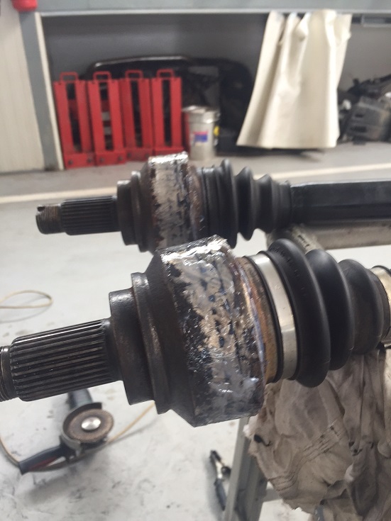

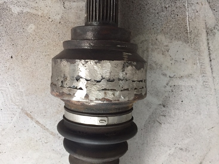

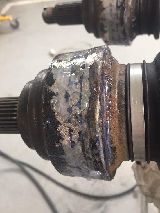

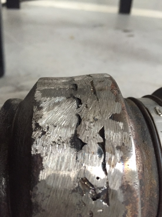

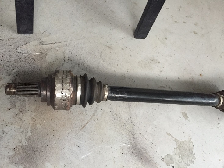

Am aflat ce mi-au facut...mi-au batut in capacele alea de tabla la planetara in exterior ca sa le scoata...mi le-au deformat asa ca are scurgeri..am incercat sa le facem ceva sa le strangem, am curatat tot pe acolo si peste o sapt maxim ma uit din nou sa vad daca mai curge.
Problema este ca nu le gasesc separat..m-am uitat si pe bmwfans.info si pe alte site-uri si nu mi le da separat eu vroiam sa schimb kit burduf exterior in ambele parti, dar in kit nu vine piesa respectiva, aici e temerea mea ca auzi ca ar veni cu tot cu planetara.
Are cineva vreo idee, a mai patit? mi-e ciuda ca masina nu avea niciun fel de scurgere la nimic si cand am vazut plin de vaselina si negru am crezut ca mor, acum e curatat, dar... sunt sigur ca o sa mai curga vaselina si vreau sa ma pregatesc sa stiu ce sa fac.
Atasez niste poza sa va arat exact unde e problema la mine, poate are cineva vreo idee ce trebuie sa schimb mai exact. Va multumesc frumos!
Edited by WIN60
Mi-a confirmat ce credeam cataxxl...din cauza unui capac metalic in care sa batut trebuie schimbata toata planetara deoarece vine cu totul. O sa o rezolv altcumva fara inlocuire, nu stiu daca a mai avut cineva problema asta, eu nu am gasit pe google nimic de asa ceva de acolo si cazurile foarte rare unde sa curga vaselina pe la capacul respectiv.

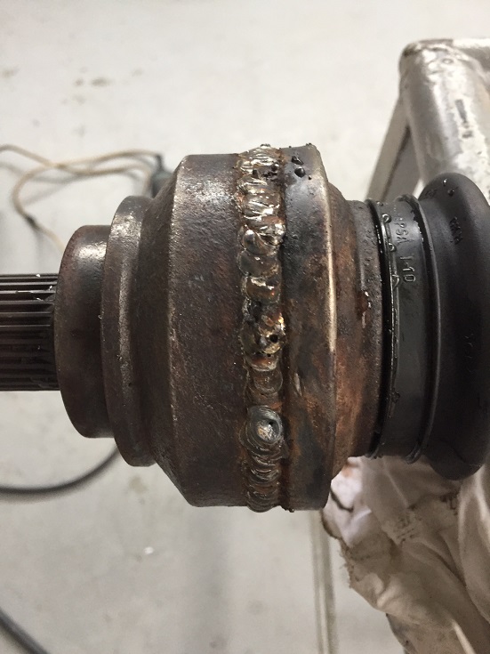

Am rezolvat problema cu planetarele...Atasez poze.
Au fost polizate pentru a scoate rugina, dupa sudata coroana pe toata suprafata rotunda si dupa polizate frumos.S-a pus poxipol (mai era ideea masticului), dupa ce sa uscat poxipolul am dat cu un vopsea-spray gri peste acel loc.Nu am apucat sa fac poza la final, arata ca noua.Sper sa numai curga, logic nu prea ar mai avea pe unde, sudura prinde foarte bine doar ca, capacul respectiv de metal este foarte subtire si trebuie cu grija.S-a pus alta vaselina OE in burdufele de la GE si aia a fost.
Am facut niste ture cu masina, nu se simte nici-o vibrate, zgomot, etc..
Sper ca am mai ajutat si pe altcineva deoarece din ce am vazut sunt singurul care am mai patit si a spus...nu am gasit pe niciunde vreo rezolvare, alta rezolvare se rezuma la achizitionarea altor planetare de la dezmebrari sau noi.
