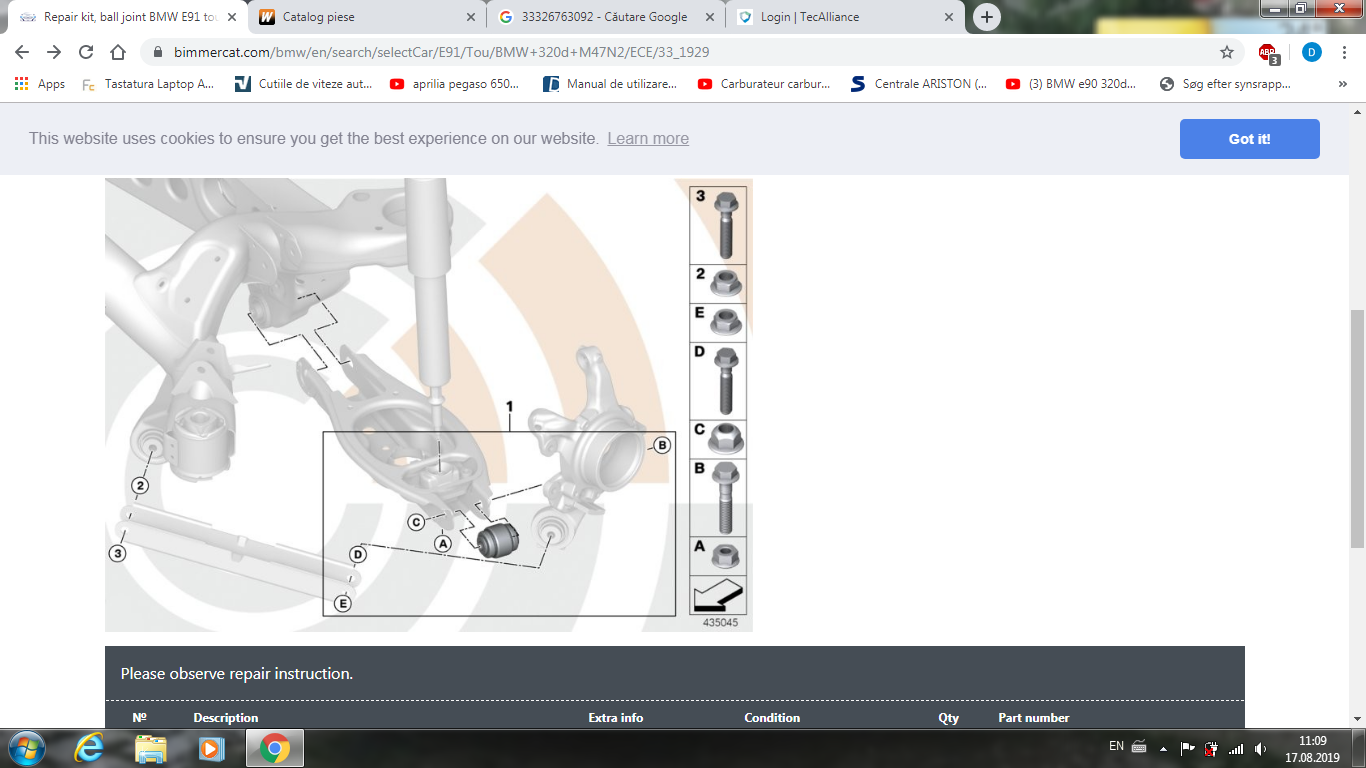

Readuc topicul la viata : daca se inlocuieste bucsa brat oscilant (nr.3 - cod 33326792553) trebuie facuta directia din nou?
Nu vad nimic excentric acolo care ar influienta geometria.
Masina mea era instabila la viteze mari (100 km/h +) incarcata pe curbe sau denivelari. La o constatare au gasit aceasta bucsa, cea din fuzeta de pe dreapta, extrem de uzata. https://www.pelicanparts.com/BMW/techarticles/BMW-3-Series-E90/SUSPEN-Rear_Ball_Joint_Replacement/SUSPEN-Rear_Ball_Joint_Replacement.htm - figura 1
