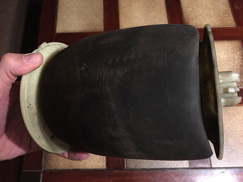

Cauciucul din care este facuta perna imbatraneste si se uzeaza la fel , este doar o chestiune de timp pana ce o sa cedeze si cealalta perna ... Eu le-am schimbat ambele chiar daca am avut problema doar cu perna stanga... Dupa cand m-am uitat si la cealalta era crapata doar ca nu pierdea aer (inca) ... Ce rost are sa o schimbi acuma doar pe aia cu problema si dupa 2-3 luni sa o schimbi si pe cealalta ?
Doar una a pierdut aer si cand te uiti la ele arata la fel de imbatranite si crapate ...
PS: Cand iti joaca volanul in mana ca ai discurile ovalizate si mergi si le verifici pe stand si afli ca doar discul drept are bataie , il schimbi doar pe ala sau le schimbi in paralel ? Sansele sa te lase simultan piesele pe amble parti sunt sunt foarte mici ...
PS2: Uite cum arata perna pe masina , nu scapa aer dar se vede tesatura prin crapaturi ... Crezi ca mai tine 2 luni !!! Nu e mai bine sa o schimbi o data cu cealalta si stii o treaba ?

Tu cand iti cumperi pantofi noi, desi doar unul e rupt si descusut in partea dreapta, doar pe ala il inlocuiesti? Cu amorizoarele si flansele faci la fel? Dar cu becurile? Discurile? placutele? Daca carpesti masina asa, o sa ajunga un cazan. Cand schimbi doar o piesa din cele 2, mereu se vor observa diferente. Amortizoarele, discurile si becurile poate ca nu se uzeaza la fel in acelasi timp de utilizare, dar diferentele vor fi ft mari. De aceea e bine sa schimbi pe set, sa fie ambele parti cu piese noi si nu ai treaba.
