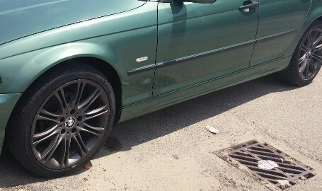

Am urmatoarele jante, despre care nu stiu prea multe informatii.
Stiu doar ca sunt jante pe 18" , pachet M.
Intrebarea mea este urmatoarea:
Cum se numesc aceste jante? Au o denumire, un cod?
As vrea sa le pun la vanzare si am nevoie de informatii pentru a le oferi viitorului detinator.
Se poate sa imi spuneti si o estimare de pret (se dau 4 Jante + anvelope vara 225 45 r18 fata + 245 45 r18 spate -daca nu ma insel- folosite dar fara galme/taieruri) ? Multumesc.
Edited by BMG e46 320d
Sunt style 135. Ar trebui sa ai 8J pe fata si 8,5J pe spate. Si ar trebui sa ai talon de 40 pe spate ca sa dea bine.
Multumesc frumos !
Posibil sa fie 40 pe spate, nu stiu sigur si nici nu am cum sa verific, sunt la birou :( .
Ai cumva idee si de un pret ? Oricum o sa caut si pe "goagal" insa nu imi strica o idee in plus.
Pai style 135 de E60 ET20 in stare buna sunt pe la 450-500-550 euro cu cauciucuri proaste sau fara, iar cele de E46 cu ET40 sunt cam 300-350 euro.

Cum imi dau seama de care sunt ? de e60 et20 sau de e46 et40 ?
