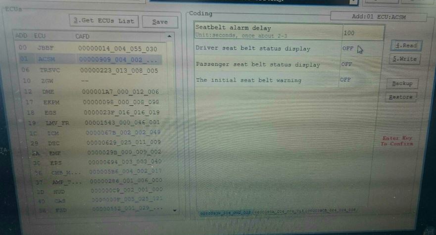

astept inca o solutie. :) cu e-sys daca bmwaicoder nu e ok
Modifica timpul ala de 100 secunde. Pune 2 sau chiar 3 si-o sa ai un singur "dong" ca avertizare. E adevarat cu BMWAicoder e posibil sa nu-ti codeze din prima optiunea. Vezi sa ai baterie buna, motor pornit. Acum depinde si de modul. Sunt unele care nu merg codarte cu motorul pornit. Din ce-am mai vazut Aicoder asta face si un backup automat la module inainte de codare. Nu pot sa ma pronunt fata de ce-au spus colegii ca e instabil sau nu. Cert este ca uneori am fost nevoit sa dau comanda de mai multe ori pina a ramas "scrisa" in calculatorul masinii.
