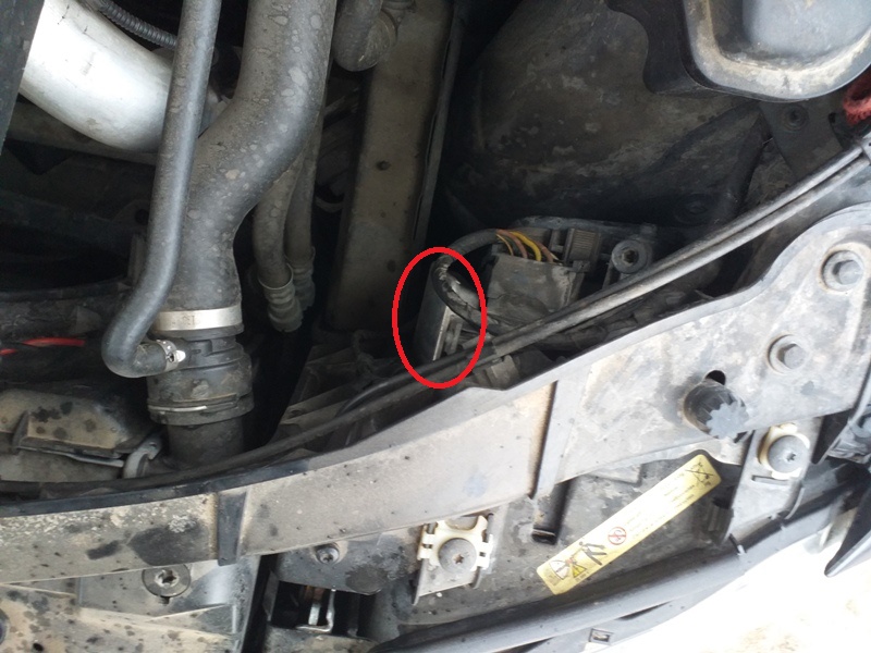

imi puteti spune daca asa e si la voi?
daca aceste balasturi sunt orriginale?

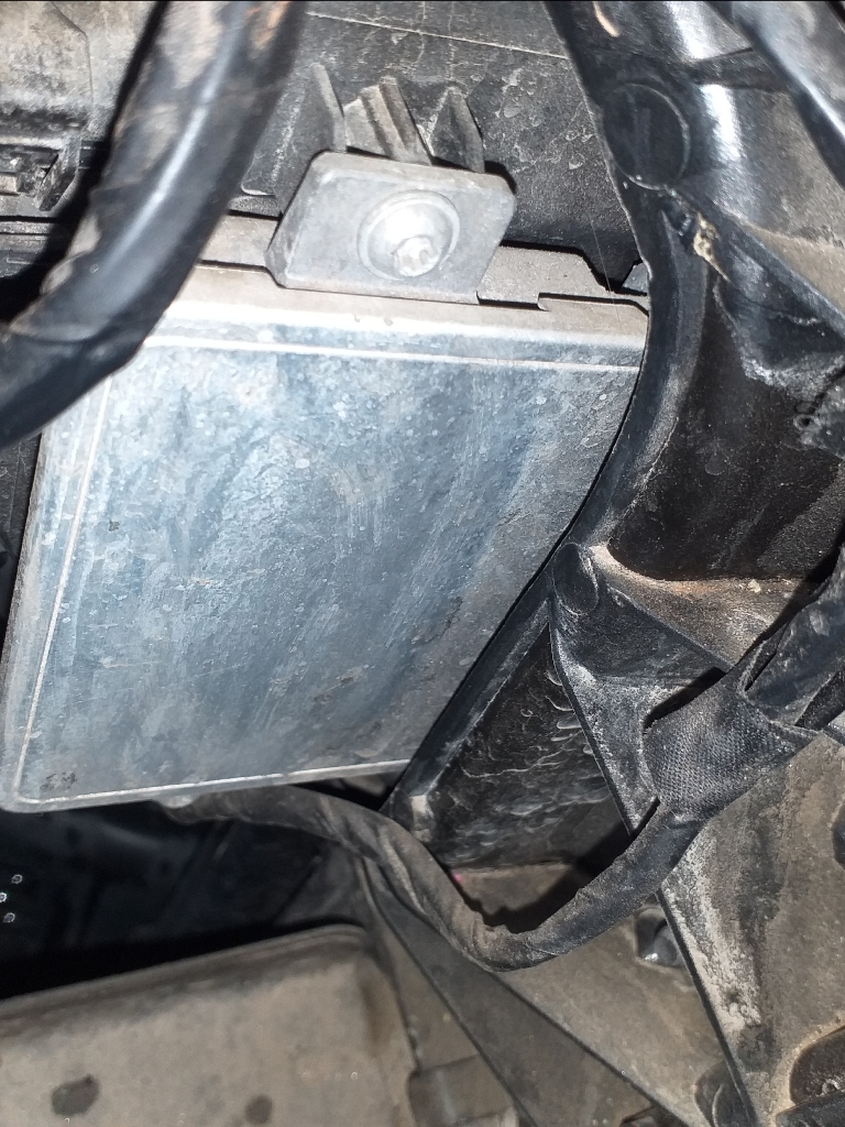

nu au nici o inscriptie , eticheta pe ele.cum pot afla daca sunt cele originale?
