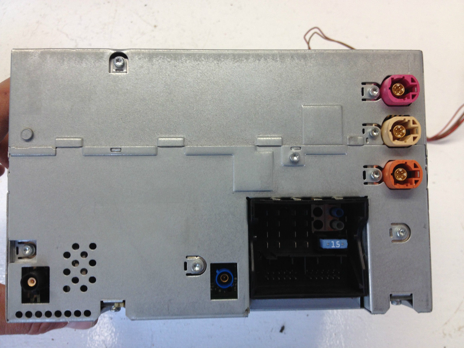

in quadlock(mufa mare din spatele cic-ului), ai 3 intrari fbas (video in sa zicem). fbas 1 pe pini 18 si 28; fbas2 pe 21 si 24. fbas 3 nu stiu ca nu am avut nevoie inca.
POZA QUADLOCK CIC
pe fbas 1 conectezi o mufa rca mama cu 2 conectori MQS ca in poza ASTA
