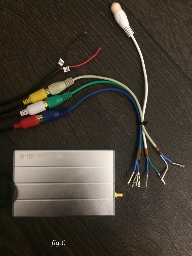

da eu l am facut. softul cu care vine el default nu stie de 576p pentru sa se vedea pe cic fara acea mica dublura jos.
Am facut update la soft de pe siteul car-solutions si acela stie de 576p+ mai multe rezolutii. numai ca dupa fiecare reboot revenea la firmwareul original.
Incercand sa fac un update trimis de chinez l-am brickuit. o sa stau sa caut pe net sa vad ce si cum.

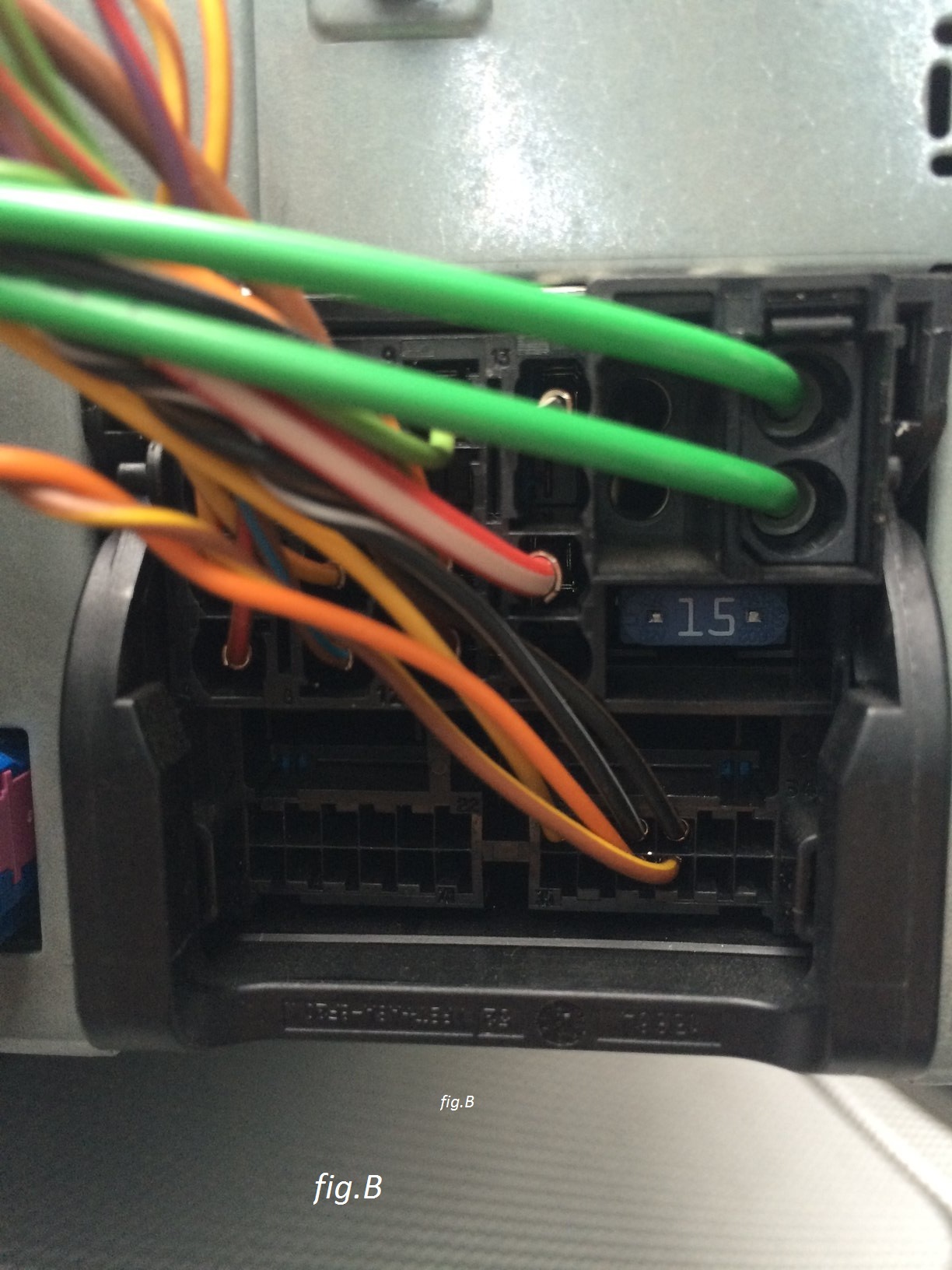

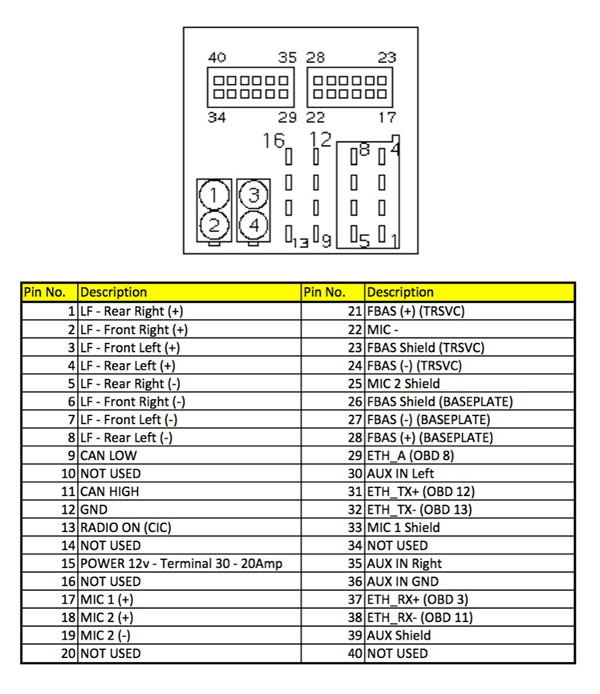

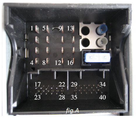

am reusit sa am semnal video[18-,28+]pe fbas1.imaginea este in partea de jos putin dublata.cand conectez mufa la aux din cotiera dispare imaginea si intra doar sunetul,aici mai am de umblat.danyro tu cum ai conectat sunetul si ce ai codat?sa incerc update-ul de soft pe care l-ai postat,e tot pentru mirabox[din poze se pare ca da].

sunetul eu l-am conectat in aux-ul de langa bricheta si am selectat din CIC ca sursa audio AUX. si a mers. eu nu am USB/AUX IN in cotiera. vezi in codarile de cic la tine ca aici ar fi problema.

am schimbat rezolutia la 570 si e ok si dupa ce masina intra in sleep mode.am vazut ca stie pana la 1080p,nu am instalat softul e cel cu care a venit miraboxul.doar accesare ip mirabox si setari, atat.chiar e ok se pot citi fisiere audio si video de pe stick.per total sunt multumit. Edited by florincosta
inseamna ca al meu avea o varianta de firmware veche. nu aveam decat 480 si 720 ca rezolutii disponibile.
am comandat altul cu 576p si am cerut refund pt asta.
la banii astia parerea mea ca merita din plin. si calitatea ok imaginii e ok.
