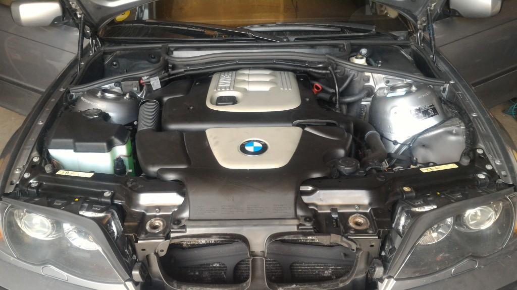

Intre timp masina a primit urmatoarele:
filtru motorina

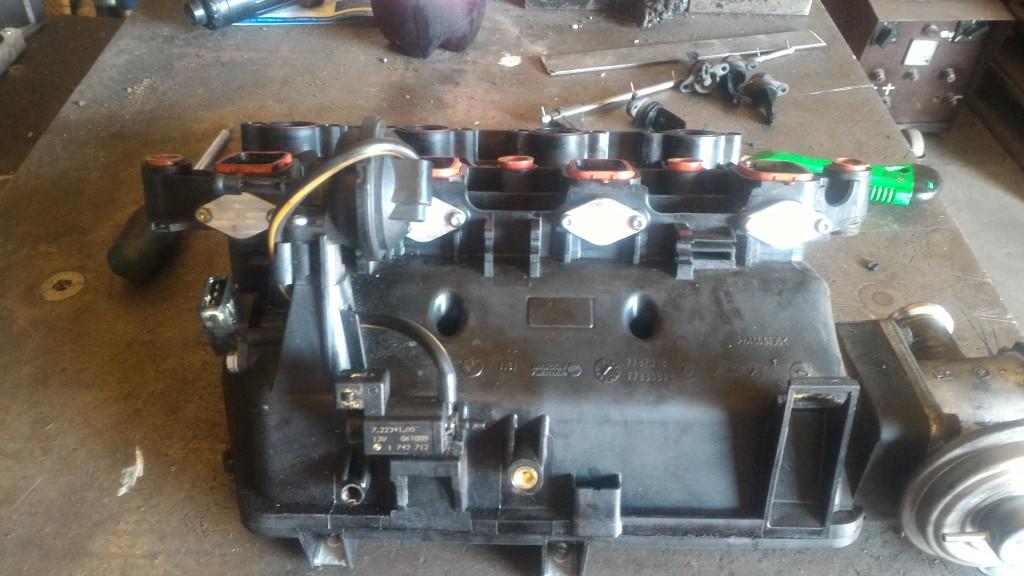

anulat clapete admisie
ulei Motul 5w30 plus filtru
bucse brate
carenaj stanga fata plus senzor temperatura
bucse bara stabilizatoare
placute frana spate
am sudat racordul flexibil
Am schimbat rulmentul de presiune de la ambreaj plus furca si am facut alt bolt de sprijin din alama pt furca. Am suspectat rulmentul pentru ca aveam o bataie in pedala cand calcam ambreajul dar cand am desfacut cutia am vazut ca marginea furcii atingea in placa de presiune din cauza ca era boltul ala de plastic tocit.
urmeaza, furtunele de vacum, antigelul si sa vad din ce cauza clapetele de la radiator nu se inchid dupa ce pornesc motorul, furtun vacum spart sau electrovalva defecta

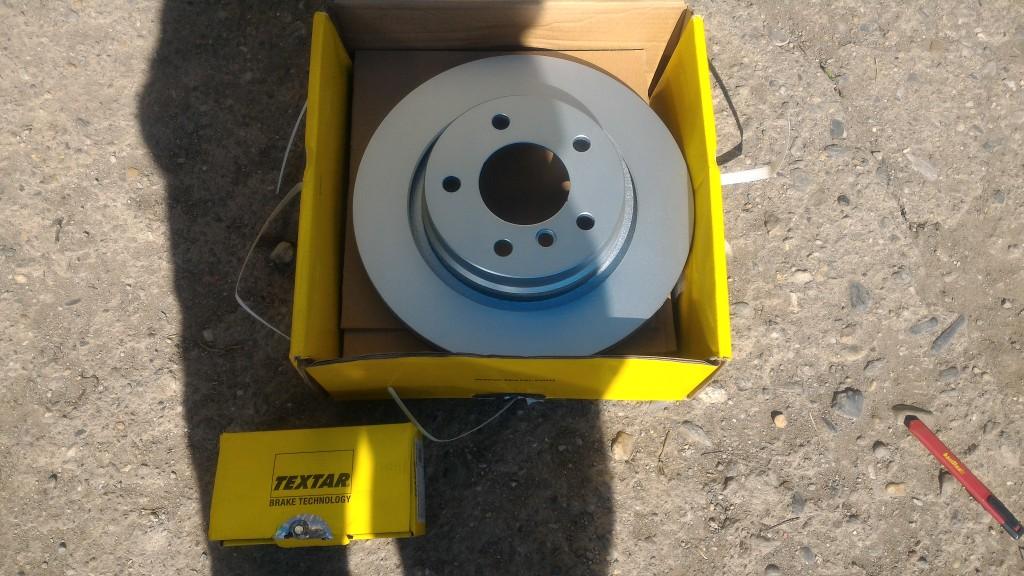

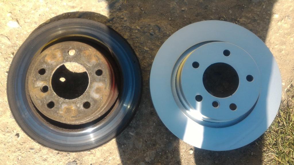

Zilele trecute am schimbat discurile si placutele spate, cele vechi erau ovalitate si masina vibra foarte tare la franare

Ai simtit vreo diferenta de la anularea clapetelor? Am si eu acelasi model ,vreau sa fac operatiunea asta si eram curios.
Furtunele de vacuum le-ai luat OEM?
Nici o diferenta nu am simtit. Furtunele nu sunt oem am luat la metru sunt de cauciuc cu izolatie textila ca cele de retur de la injectoare
Ce diametru ai luat furtunasele? eu gasesc ori de 3mm ori de 4 mm , si pe real oem cica sunt de 3.5 mm, dar nu gasesc nicaieri.
Am gasit Gates de 3.2 mm de combustibil la autokarma, sau cele de silicon de 3 sau 4 mm de la SAMCO, Ta-Tehnix.

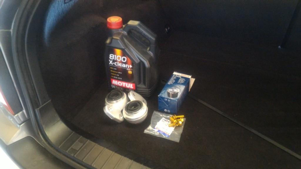

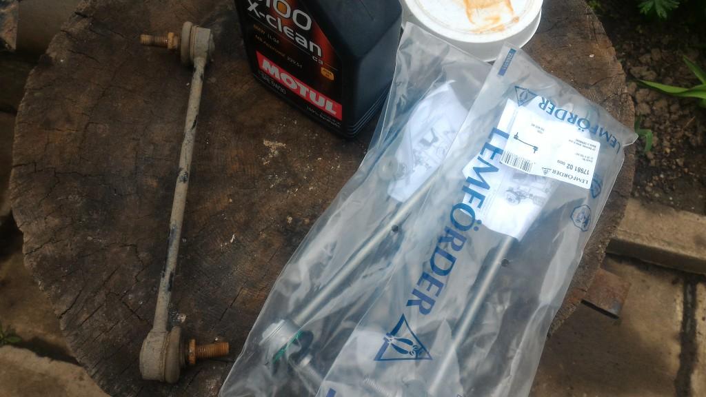

Sapt trecuta i-am facut un schimb de ulei+filtru, am pus tot motul 8100 x-clean 5w30,
Acum ceva timp am schimbat bieletele bara stabilizatoare cu toate ca le-am schimbat si in toamna cand am luat masina dar dupa vreo 5000 km cea de pe dreapta a inceput sa bata.

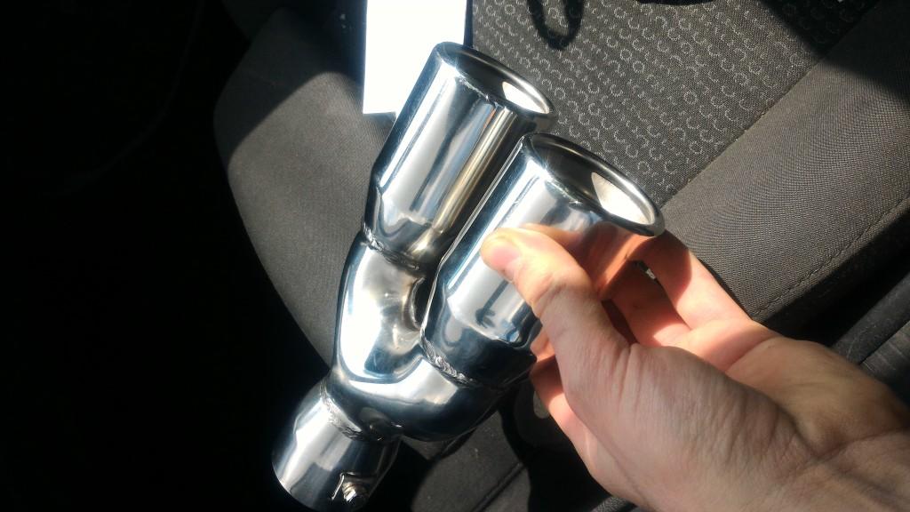

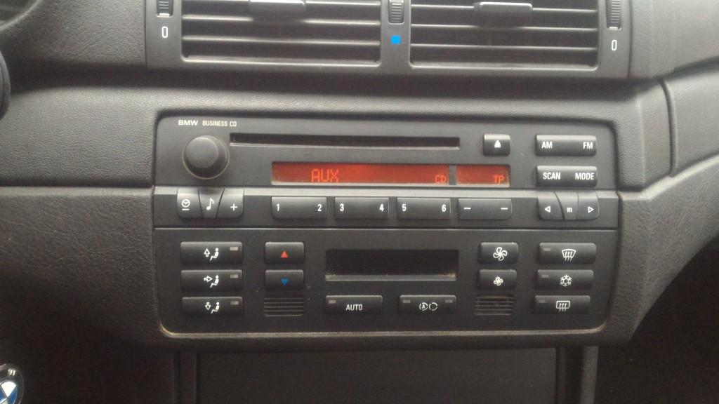

Cablu Aux, grile capota negre si inlocuit toba finala cu teava si ornament de inox, cam atat imi aduc aminte.
