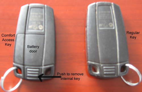

Salutare. Am o problema referitoare la cheie si anume ca foarte greu, si aici ma refer la ordinul zecilor, mi se inchide sau se deschide masina din telecomanda. Trebuie sa bat in ea sau sa o lovesc usor de caroserie ca sa poata face asta.Am citit pe diverse site-uri si am vazut in diverse clipuri cum se inlocuieste bateria.Problema este ca in cazul acelora bateria putea fi cu usurinta schimbata.Cheia mea pare sa fie capsulata si nu stiu daca sa incerc sa o "transez" .Exista alta posibilitatea de a reincarca bateria sau de a o inlocui fara prea mare deranj?! Am atasat si o imagine cu diferenta dintre cele doua tipuri de chei.A mea este cea din dreapta... Multumesc!

Cheia se incarca automat cand o bagi in locul ei, poate si nu ti-o incarca masina.
Du-te la un prieten care are un incarcator wireless pt telefon (orice model) si las-o acolo cateva ore
